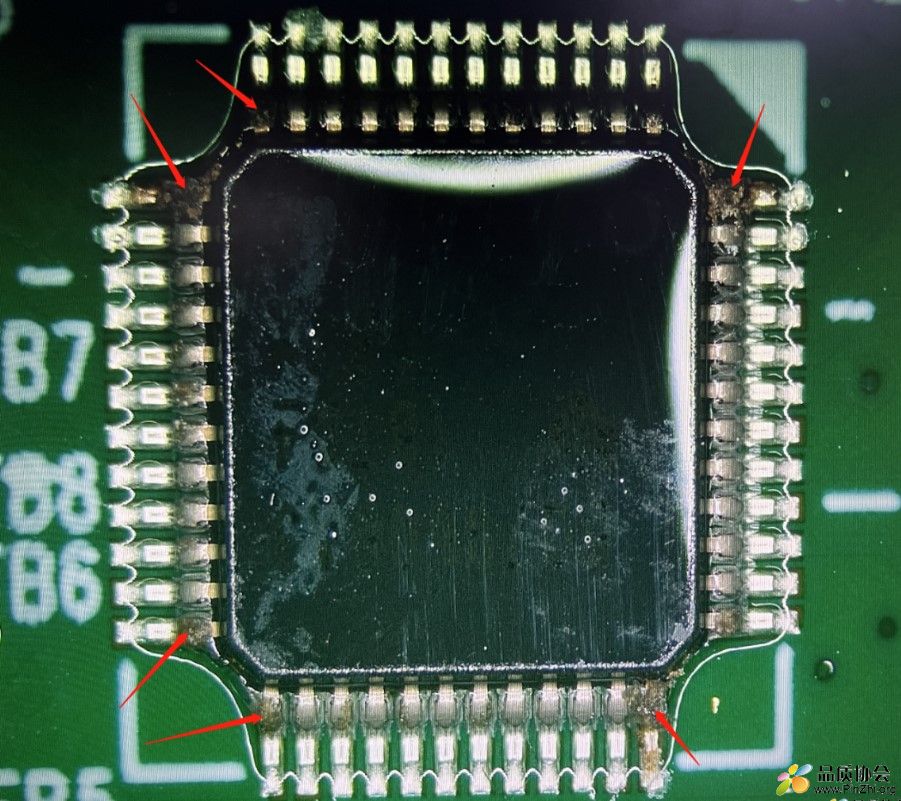

芯片IC通电后引脚出现黑褐色杂质,经化验前5位元素分别为氧、碳、磷、铜、镍,PCB涂敷三防漆,出现杂质后三防漆层被破坏。出现杂质的现象可复现(通电使用就会再产生),各位大佬有遇到过相似现象的吗?

都是4个角的触角出问题吗?另外一个方向,问一下芯片原厂,看看是否其接触角的涂层有可能造成了破坏,不同涂层之间金属不一样,通电后产生了原电池的反应。

描述的还是略简单!通电之后,功能是否失效?批量还是个别?
这样的问题还是第一次听闻!
提供一个方向供你参考,三防漆有么有问题,三防漆之前要洗板,洗板有没有问题,助焊剂,锡膏。
如果是个别的,考虑一下,你们IC的来源渠道,有没有问题。
看你们图片的IC表面任何丝印都没有了。

通电后,短时间内功能没有问题,在功能出现问题检查时,发现有杂质产生。
这种现象是批量产生的。
IC经检查没有问题,图片上看不到丝印是因为有三防漆涂层,可能反光没拍到。
目前只有这一批板子及其以前的板子有问题,现象相同;在后续生产的板子中还未发现这种现象,同时后续生产的板子在IC引脚部位在涂敷三防漆后再次用硅胶做防护。
与本产品使用相同三防漆、锡膏、焊接产线的其他产品均无此现象。

支持楼上,既然三防漆、助焊剂、锡膏都没有问题,那就考虑可能是IC了。
三防漆前洗板,一般就会把表面杂志去除干净。
一个十年硬件经验的同事都没见过这种情况。

看一下出现异常物质的两个pin脚之间有无电压压差,如果有,而且总是在这个位置出现(具备高度一致性),那么可能是引入了含磷酸盐的物质,通电过程中产生了电化学迁移。建议排查生产制程是否会引入污染物,另外,三防漆涂刷之前建议烘烤处理后再进行涂敷。

元器件什么等级,做过筛选吗?要么拿去做失效分析

和没涂三防漆的一起加电对比一下呢,是否也有此问题。感觉问题还在漆上面。
