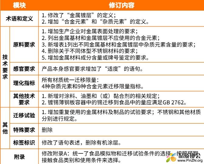

2023年9月25日,国家卫生健康委在官网发布2023年第6号公告,GB 4806.9-2023《食品接触用金属材料及制品》正式发布,实施时间为2024年9月6日。
本次标准修订相比于金属标准GB 4806.9-2016版,主要变化归纳如下:
GB 4806.9-2023《食品接触用金属材料及制品》主要变化
预期重复使用的金属材料及制品应按GB 31604.1要求进行三次迁移试验:不锈钢材料及制品以第三次试验测定结果为依据进行合规性判定,如第一次试验测得的迁移量未超过限量,且确有证据证明后续试验测得迁移量不会增加,则无须进行后续试验;其他材质的金属材料及制品的三次迁移试验结果中有任何一次超标即判为不合格。
