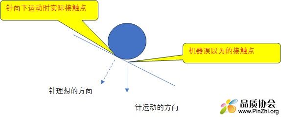

CMM(三次元)测量过程中的余弦误差是什么意思(最后画个图说明)?为什么会有余弦误差?怎么减少或者避免余弦误差??

蛋疼的我给您画了个简图

因为测针是圆形的,你没设定接近角度的话,它就直上直下的走。
你测斜面的时候,它往下走的时候,默认的是球顶的点接触样品,实际上是侧边一点接触的,误差就从这出来了,所以大多推荐是用模型建程序,垂直被侧面走针,测的时候样品也尽量摆正一些

余弦误差一般有多大?或者是多少范围?机器会自动补偿吗 ?谢谢

不要想着补偿,拿数模做程序,程序会自动找对方向去的,只要方向对,就不存在这个误差

看图,余弦针越小误差越小,这个没啥好研究的
