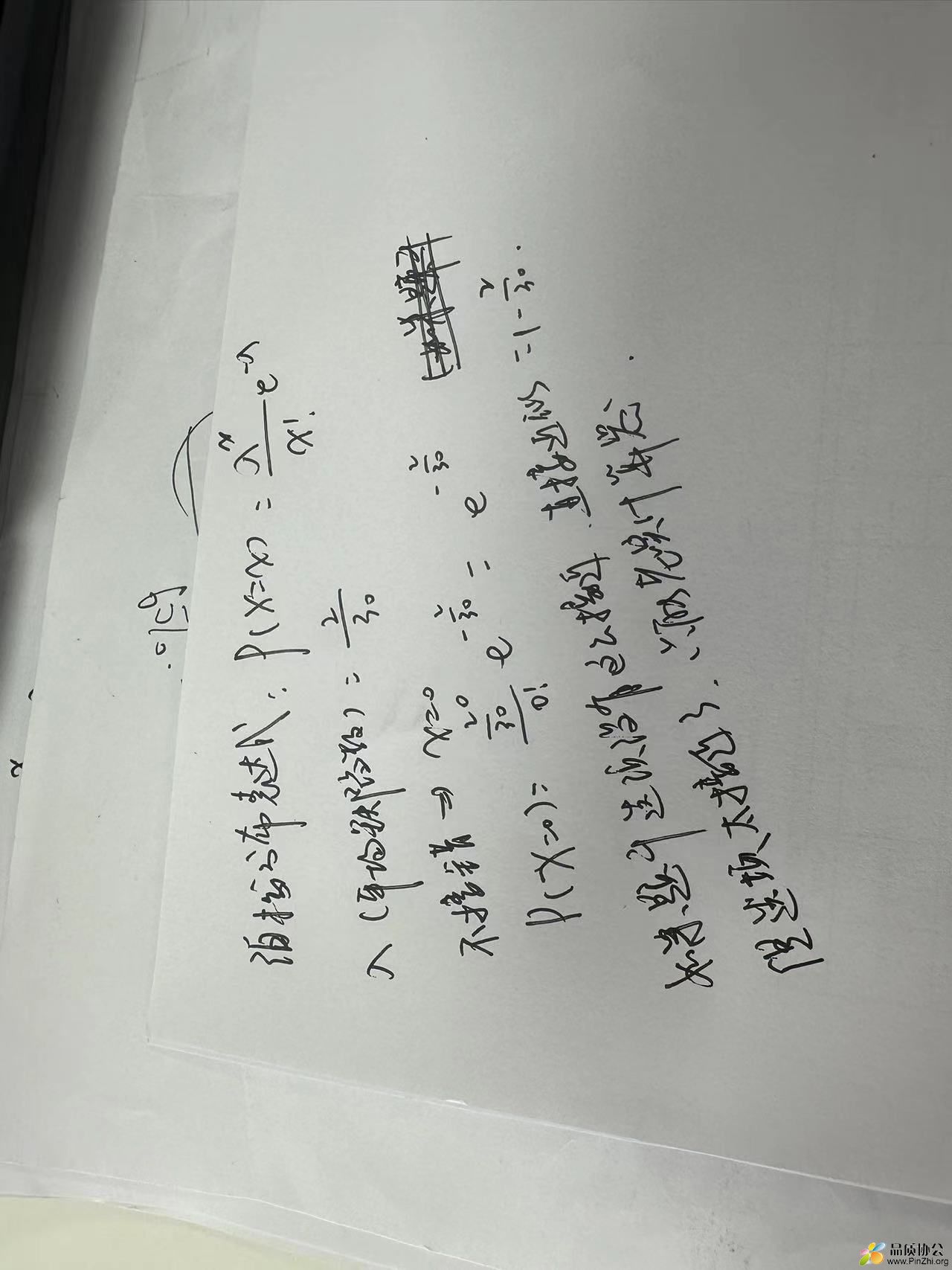

WangLong123 发表于 2023-10-20 08:38
合格率=e^(-DPU)=e^(-2/30)=93.55%
没看懂原理,能不能解说下,谢谢了

小概率事件,泊松分布

合格率=e(-2/30次方)=e(-0.0667次方)≈95.55%,D答案
