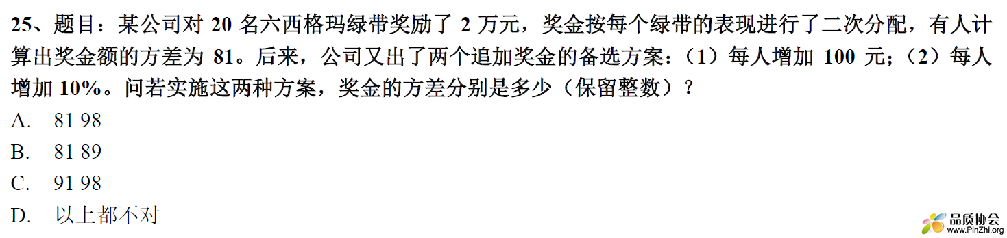

发表于 2023-10-20 15:02:53 | 显示全部楼层 |阅读模式
求解

发表于 2023-10-20 16:59:05 | 显示全部楼层
根据方差公式,可得每人增加固定数值,方差不变;
每人增加百分比数值,方差增加百分比平方,1.1平方1.21,乘以81约得98,故选A
