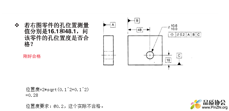

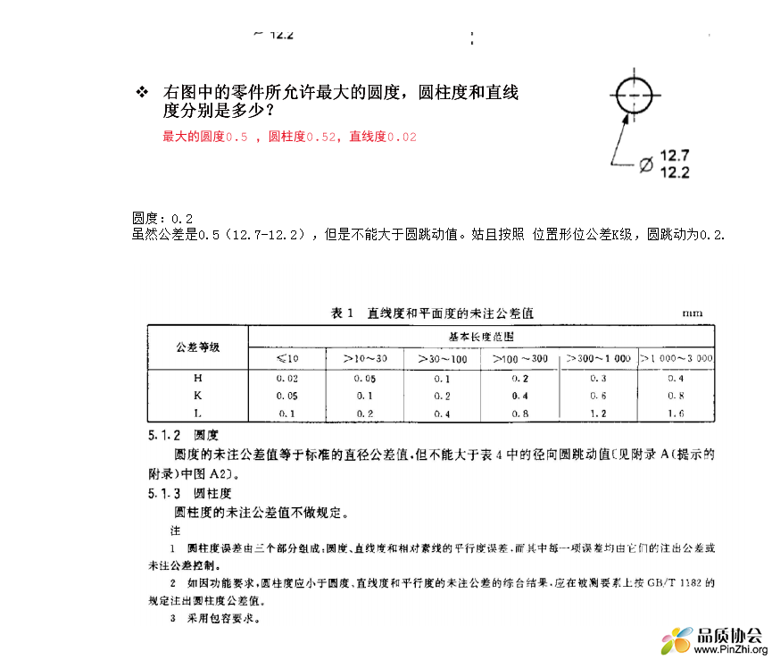

附件为长安马自达公差培训中的考题,不知道自己做的对不

发表于 2023-10-24 09:14:35 | 显示全部楼层
第2题我觉得题有点问题。另外第2题的圆度是0.2.虽然公差时0.5(12.7-12.2),但是圆度不能大于圆跳动值。按照未注形位公差K,圆跳动是0.2.
另外对于形位公差要按照4要素理解,大小,形状,位置,方向去约束理解。

发表于 2023-10-24 10:06:53 | 显示全部楼层
有个计算位置度的题,理论尺寸16,实测16.1,理论尺寸48,实测48.1,位置度要求Ø0.2,根据计算时0.28,不满足要求的
