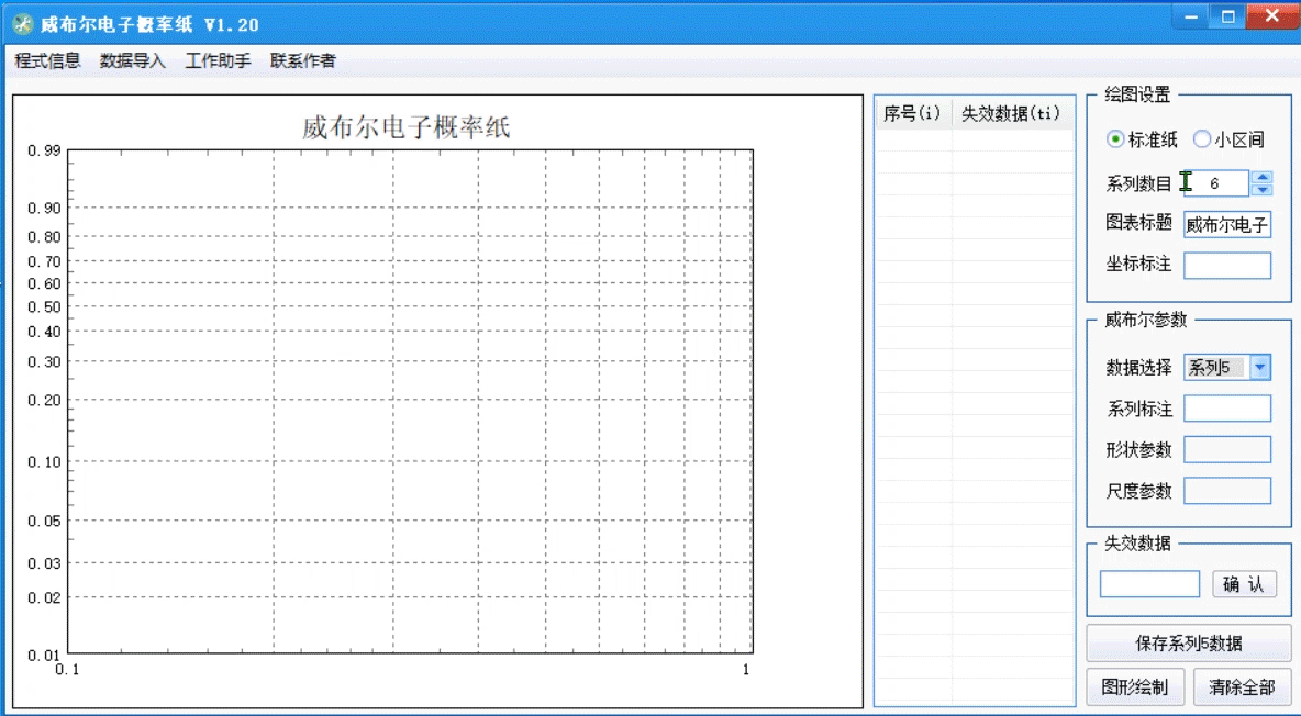

威布尔概率纸被广泛应用于威布尔分析中。涉及威布尔分析的规范、教材和论文的图表,均是采用概率坐标进行的绘制,其绘制的图形可读性好,规范有序,清晰直观。在用于评价相似产品,或不同技术方案,或不同试验条件,或不同工艺流程参数的特性时尤为方便。图示为某网友提供的6条失效数据绘制而成。(曾尝试用excel进行仿制,但水平有限,坐标变换难以实现,被某网友的老师判否了)
工具特点:
①威布尔概率坐标系,默认支持概率0.1~0.99
②支持标准纸(标准化概率纸)和小区间(数据跨度较小时采用)模式
③支持多达9个数据系列的同一坐标绘制(体验版仅支持1个系列)
④自动计算个系列的形状参数和尺度参数
⑤支持图表标题,坐标和图例标注
⑥支持文本数据导入
⑦支持删失数据(体验版不支持)
⑧800×600像素高清绘图区(体验版不支持)
操作步骤:
①设置系列数→②选择系列项→③录入/导入数据→④删失标记→⑤保存系列数据→重复②③④⑤→⑥图形绘制
36144034_1673687613.gif 19448641_1692321089.zip (772.87 KB, 下载次数: 45, 售价: 20 品质币)
