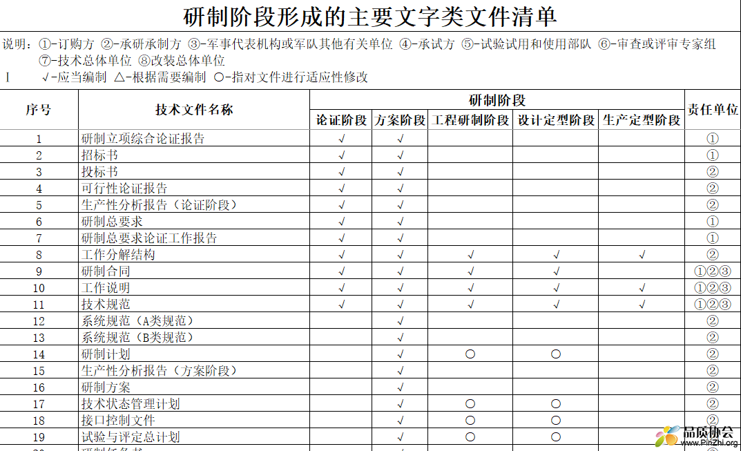

GJB 军品研制各阶段需要形成的文件清单
VIP会员
Rank: 6Rank: 6
4362
4327
发表于 2023-10-25 17:30:27 | 显示全部楼层 |阅读模式
  • 研制立项综合论证报告
  • 招标书
  • 投标书
  • 可行性论证报告
  • 生产性分析报告(论证阶段)
  • 研制总要求
  • 研制总要求论证工作报告
  • 工作分解结构
  • 研制合同
  • 工作说明
  • 技术规范
  • 系统规范(A类规范)
  • 系统规范(B类规范)
  • 研制计划
  • 生产性分析报告(方案阶段)
  • 研制方案
  • 技术状态管理计划
  • 接口控制文件
  • 试验与评定总计划
  • 研制任务书
  • 详细设计
  • 设计计算报告
  • 特性分析报告
  • 生产性分析报告(工程研制阶段)
  • 研制试验大纲
  • 研制试验报告
  • 验收测试规范
  • 验收测试程序
  • 产品规范(C类规范)
  • 技术说明书
  • 使用维护说明书
  • 改装方案
  • 设计定型试验申请报告
  • 设计定型试验大纲
  • 设计定型试验大纲(部队试验)
  • 设计定型试验大纲编制说明
  • 设计定型试验报告
  • 设计定型试验报告(部队试验)
  • 重大技术问题的技术攻关报告
  • 质量问题报告
  • 价值工程和成本分析报告
  • 生产性分析报告(设计定型阶段)
  • 改装总结
  • 研制总结(设计定型用)
  • 设计定型录像片解说词
  • 总体单位对设计定型的意见
  • 军事代表机构对设计定型的意见
  • 设计定型申请报告
  • 设计定型审查意见书
  • 部队试用申请报告
  • 部队试用大纲
  • 部队试用大纲编制说明
  • 部队试用报告
  • 技术状态更改建议
  • 偏离(超差)申请
  • 技术通报
  • 生产定型试验申请报告
  • 生产定型试验大纲
  • 生产定型试验报告
  • 价值工程分析和成本核算报告
  • 生产性分析报告(生产定型阶段)
  • 试生产总结
  • 生产定型录像片解说词
  • 军事代表机构对生产定型的意见
  • 生产定型申请报告
  • 生产定型审查意见书
  • 运行方案说明
  • 系统/子系统规格说明
  • 接口需求规格说明
  • 系统/子系统设计说明
  • 接口设计说明
  • 软件研制任务书
  • 软件开发计划
  • 软件配置管理计划
  • 软件质量保证计划
  • 软件安装计划
  • 软件移交计划
  • 软件测试计划
  • 软件需求规格说明
  • 软件设计说明
  • 数据库设计说明
  • 软件测试说明
  • 软件测试报告
  • 软件产品规格说明
  • 软件版本说明
  • 软件用户手册
  • 软件输入/输出手册
  • 软件中心操作员手册
  • 计算机编程手册
  • 计算机操作手册
  • 固件保障手册
  • 软件研制总结报告
  • 软件配置管理报告
  • 软件质量保证报告
  • 软件定型测评大纲
  • 软件定型测评报告
  • 工艺总方案
  • 工艺规范(D类规范)
  • 工艺规范(E类规范)
  • 工业设计工作总结
  • 工艺评审报告
  • 工艺总结
  • 工艺和生产条件考核报告
  • 标准化大纲
  • 标准化工作报告
  • 标准化审查报告
  • 工艺标准化大纲(工艺标准化综合要求)
  • 工艺标准化工作报告
  • 工艺标准化审查报告
  • 质量保证大纲(质量计划)
  • 质量分析报告
  • 配套产品、原材料、元器件及检测设备的质量和定点供应情况报告
  • 产品质量管理报告
  • 风险管理计划
  • 风险分析报告
  • 技术成熟度评价工作计划
  • 关键技术元素(初试候选)清单
  • 技术成熟度评价报告
  • 技术成熟计划
  • 可靠性要求
  • 可靠性工作项目要求
  • 可靠性计划
  • 可靠性工作计划(可靠性大纲)
  • 可靠性模型
  • 可靠性分配
  • 可靠性预计
  • 故障模式、影响及危害性分析
  • 故障树分析
  • 潜在通路分析
  • 电路容差分析
  • 可靠性设计准则
  • 元器件、零部件和原材料选择与控制
  • 可靠性关键项目
  • 测试、包装、贮存、装卸、运输和维修对产品可靠性的影响
  • 有限元分析
  • 耐久性分析
  • 环境应力筛选
  • 可靠性增长试验大纲
  • 可靠性增长试验报告
  • 可靠性鉴定(验收)试验方案
  • 可靠性鉴定(验收)试验大纲
  • 可靠性鉴定(验收)试验程序
  • 可靠性鉴定(验收)试验报告
  • 可靠性鉴定(验收)试验总结
  • 可靠性分析评价
  • 使用期间可靠性信息收集计划
  • 使用期间可靠性信息分类和编码
  • 使用期间可靠性评估计划
  • 使用期间可靠性评估报告
  • 使用期间可靠性改进计划
  • 使用期间可靠性改进项目目标
  • 维修性要求
  • 维修性工作项目要求
  • 维修性计划
  • 维修性工作计划
  • 维修性模型
  • 维修性分配
  • 维修性预计
  • 故障模式及影响分析-维修性消息
  • 维修性分析
  • 抢修性分析
  • 维修性设计准则
  • 维修性保障计划和保障性分析的输入
  • 维修性核查方案
  • 维修性核查报告
  • 维修性验证计划
  • 维修性验证报告
  • 维修性分析评价方案
  • 维修性分析评价报告
  • 维修性评估报告
  • 试用期间维修性信息收集计划
  • 试用期间维修性信息分类和编码
  • 试用期间维修性评价计划
  • 试用期间维修性评价报告
  • 试用期间维修性改进计划
  • 试用期间维修性改进报告
  • 诊断方案
  • 测试性要求
  • 测试性工作项目要求
  • 测试性计划
  • 测试性工作计划
  • 测试性模型
  • 测试性分配
  • 测试性预计
  • 故障模式、影响及危害性分析-测试性信息
  • 测试性设计准则
  • 固有测试性设计分析报告
  • 测试性设计准则符合性报告
  • 诊断能力设计
  • 测试要求文件
  • 测试性核查计划
  • 测试性核查报告
  • 测试性验证试验计划
  • 测试性验证试验报告
  • 测试性分析评价计划
  • 测试性分析评价报告
  • 测试性评估报告
  • 使用期间测试性信息收集计划
  • 使用期间测试性信息分类和编码
  • 使用期间测试性评价计划
  • 使用期间测试性评价报告
  • 使用期间测试性改进方案
  • 使用期间测试性改进项目报告
  • 保障性要求
  • 保障性工作项目要求
  • 综合保障计划
  • 综合保障工作计划(保障性大纲)
  • 保障性分析工作纲要
  • 保障性分析计划
  • 保障性分析评审程序
  • 产品使用研究
  • 硬件、软件和保障系统标准化
  • 比较分析
  • 保障性改进的技术途径
  • 保障性和有关保障性的设计因素
  • 功能要求
  • 保障系统的备选方案
  • 备选方案的评价和权衡分析
  • 使用与维修工作分析
  • 早期现场分析
  • 停产后保障分析
  • 保障方案
  • 保障计划
  • 保障性试验、评价与验证大纲
  • 保障性试验、评价与验证报告
  • 保障性评估报告
  • 安全性大纲
  • 系统安全性工作计划
  • 系统安全性工作报告
  • 初步危险表
  • 初步危险分析
  • 分系统危险分析
  • 系统危险分析
  • 使用和保障危险分析
  • 职业健康危险分析
  • 安全性试验大纲
  • 安全性试验报告
  • 安全性评价报告
  • 安全性符合有关规定的评价
  • 安全性培训
  • 软件需求危险分析
  • 概要设计危险分析
  • 详细设计危险分析
  • 软件编程危险分析
  • 软件安全测试性大纲
  • 软件安全测试性报告
  • 软件与用户接口危险分析
  • 软件更改危险分析
  • 环境工程工作计划
  • 寿命期环境剖面
  • 使用环境文件
  • 环境适应性要求
  • 环境适应性设计准则
  • 环境适应性设计指南
  • 环境适应性设计报告
  • 环境试验与评价总计划
  • 环境试验大纲
  • 环境鉴定试验报告
  • 环境鉴定试验总报告
  • 环境适应性报告
  • 电磁环境
  • 电磁兼容性要求
  • 电磁兼容性大纲
  • 电磁兼容性技术组
  • 电磁兼容性控制计划
  • 电磁兼容性设计方案
  • 电磁兼容性预测与分析
  • 电磁兼容性试验计划
  • 电磁兼容性试验大纲
  • 电磁兼容性试验报告
  • 电磁兼容性综合评价报告
  • 电磁兼容性综合培训计划
  • 频率使用管理文件
  • 人机工程要求
  • 人机工程设计准则
  • 人机工程方案计划
  • 人机工程动态仿真计划
  • 人机工程试验计划
  • 人机工程系统分析报告
  • 关键任务分析报告
  • 操作者设计方法文件
  • 维修者设计方法文件
  • 人机工程试验报告
  • 人机工程进展报告
  • 人机工程评估报告
  • 研制总结报告(成果鉴定用)
  • 科技成果鉴定证书
  • 科技成果汇报播放文件
  • 军队科学技术奖推荐书
  • 国防科技成果奖推荐书
  • 国家科学技术奖励推荐书
研制阶段形成的主要文字类文件清单
研制阶段形成的主要文字类文件清单
研制阶段形成的主要文字类文件清单.zip
21.32 KB, 下载次数: 267
售价: 30 品质币  [记录]
