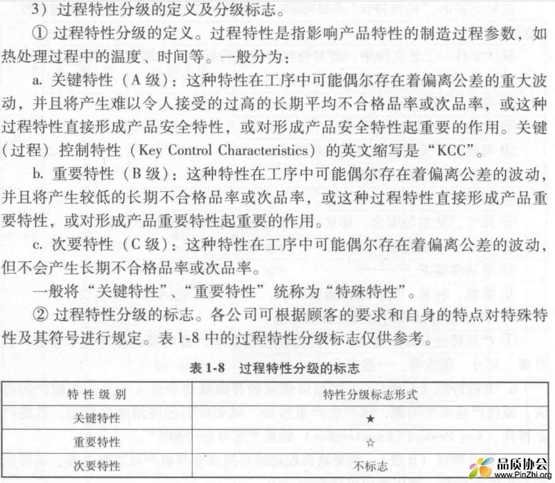

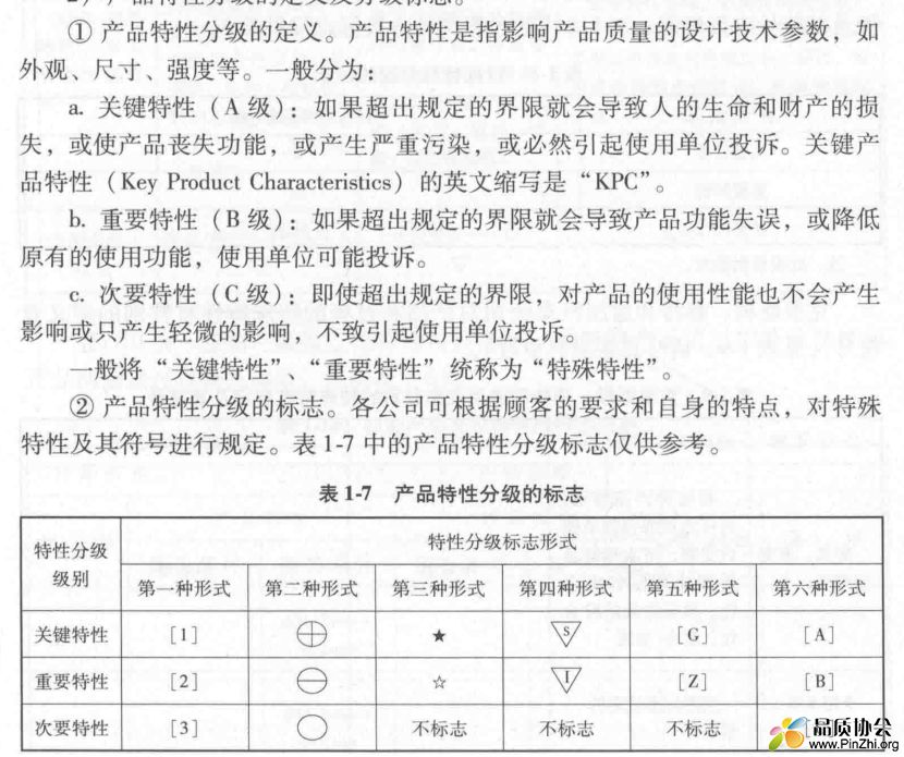

一家之言,只是参考,附档

产品特性是针对产品的,过程特性是针对加工过程的工艺参数类的,不知道这么理解是否对

产品特性:反映在产品上,如外观、尺寸,过程特性:不随产品走,如过程参数压力、焊接电流、环境温湿度等

您好,能告诉一下这个书的名字吗?也想学习一下

IATF16949 质量管理体系五大工具一本通,其实只要涉及五大工具的书籍均有
