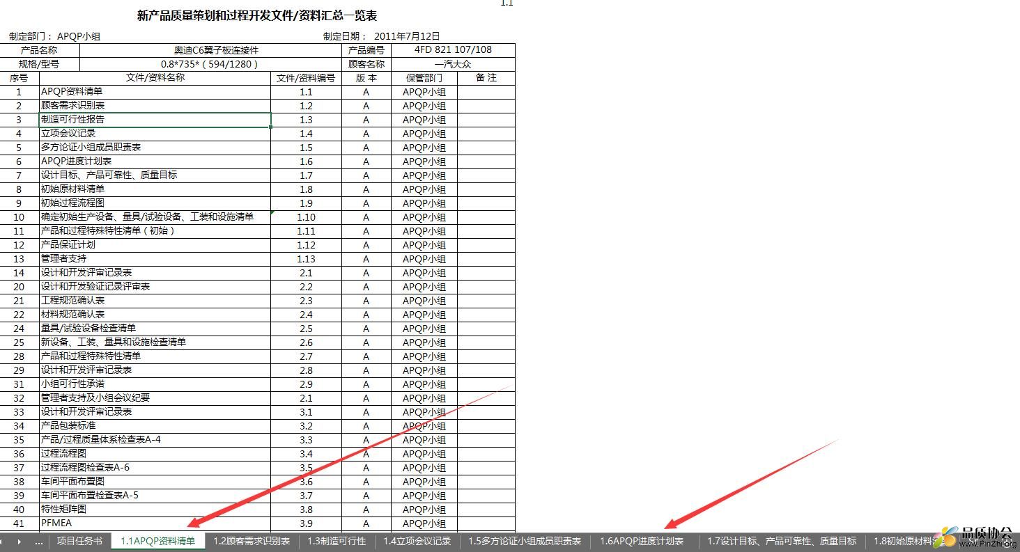

大众项目 APQP实际案例,分享给大家。所有各阶段的文件全部整合在一个excel文件中,方便查看。
  • APQP资料清单
  • 顾客需求识别表
  • 制造可行性报告
  • 立项会议记录
  • 多方论证小组成员职责表
  • APQP进度计划表
  • 设计目标、产品可靠性、质量目标
  • 初始原材料清单
  • 初始过程流程图
  • 确定初始生产设备、量具/试验设备、工装和设施清单
  • 产品和过程特殊特性清单(初始)
  • 产品保证计划
  • 管理者支持
  • 设计和开发评审记录表
  • 设计和开发验证记录评审表
  • 工程规范确认表
  • 材料规范确认表
  • 量具/试验设备检查清单
  • 新设备、工装、量具和设施检查清单
  • 产品和过程特殊特性清单
  • 设计和开发评审记录表
  • 小组可行性承诺
  • 管理者支持及小组会议纪要
  • 设计和开发评审记录表
  • 产品包装标准
  • 产品/过程质量体系检查表A-4
  • 过程流程图
  • 过程流程图检查表A-6
  • 车间平面布置图
  • 车间平面布置检查表A-5
  • 特性矩阵图
  • PFMEA
  • 过程FMEA检查表A-7
  • 试生产控制计划
  • 控制计划检查表A-8
  • APQP项目输出过程作业/检验/设备过程作业文件清单
  • 测量系统分析计划
  • 初始过程能力研究计划
  • 产品包装规范
  • 设计和开发评审记录表
  • 管理者支持及小组会议纪要
  • 试生产计划
  • 试生产验证记录表
  • 测量系统分析报告
  • X—R控制图
  • 零件提交保证书
  • 生产件批准—尺寸、性能、材料试验结果
  • 样品送样确认表
  • 产品包装评价表
  • 生产控制计划
  • 控制计划检查表A-8
  • 产品质量策划总结和认定报告
  • 管理者支持及小组会议纪要
  • 量产前准备工作确认
  • 首次量产合同/订单跟踪
  • 量产质量报告
  • 不良成本分析记录
  • 过程能力研究
  • 顾客满意度调查、分析结果
  • 顾客走访报告
  • 产品交付绩效统计结果
  • 顾客服务反馈处理结果
