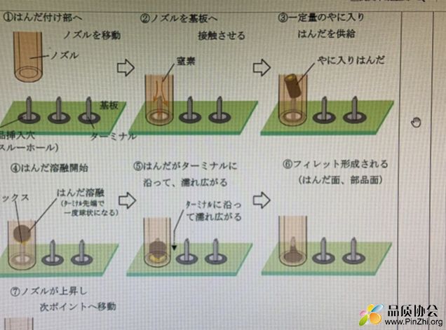

各位,有了解图示这种焊接方式的吗?用哪种设备求推荐。

看了下,要在氮气环境下使用含助焊剂的焊锡丝。

高温溶解焊接还是焊锡?

是激光焊接吗?

是不是要机器人焊接呀
