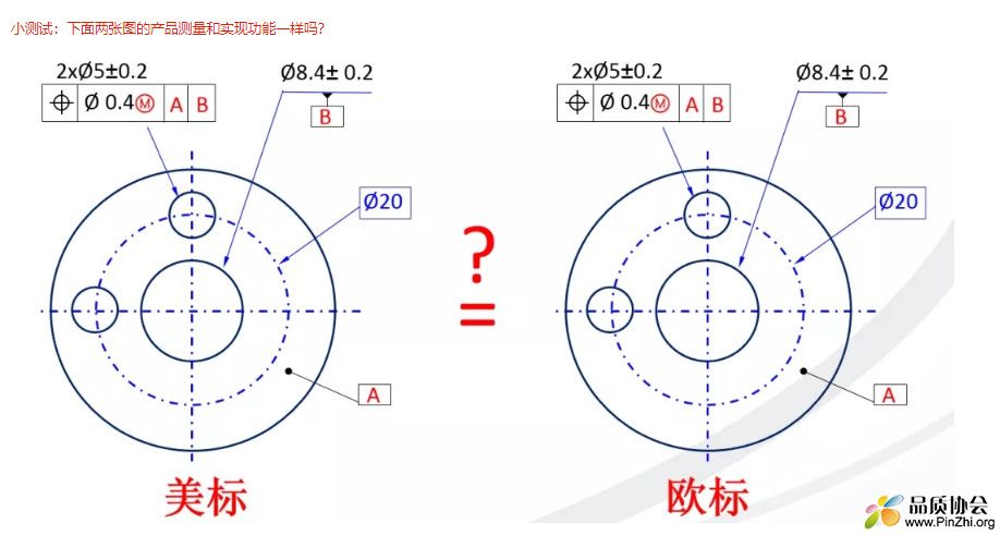

ISO与ASME关于最大实体位置度标注的区别?

这个相同的标注,在两个标准中表达的含义应该不同,我没有看出来,还请高手指点
两张图一模一样!  发表于 2023-11-2 11:25

发表于 2023-11-1 15:15:25 | 显示全部楼层
不是一样的吗。。。

发表于 2023-11-1 17:39:15 | 显示全部楼层
和最大实体本身没啥关系,有关系的是两个标准对取圆柱的取法不同,造成了两个方案取出的A和B可能不完全重合。
没必要研究那么深了,我们的国情不欢迎资深专家,专业上可以深入,但没必要深究,但测量这条路,一下就能看到头了,年纪大了再转弯会很痛苦。

发表于 2023-11-2 07:53:41 | 显示全部楼层
标注是一样的,测量取点的算法有差异

发表于 2023-11-2 08:11:44 | 显示全部楼层
标注是一样的

 楼主| 发表于 2023-11-2 08:13:34 | 显示全部楼层
weewweew 发表于 2023-11-1 17:39
和最大实体本身没啥关系,有关系的是两个标准对取圆柱的取法不同,造成了两个方案取出的A和B可能不完全重合 ...
所言甚是,大师是做哪个方面的工作?
