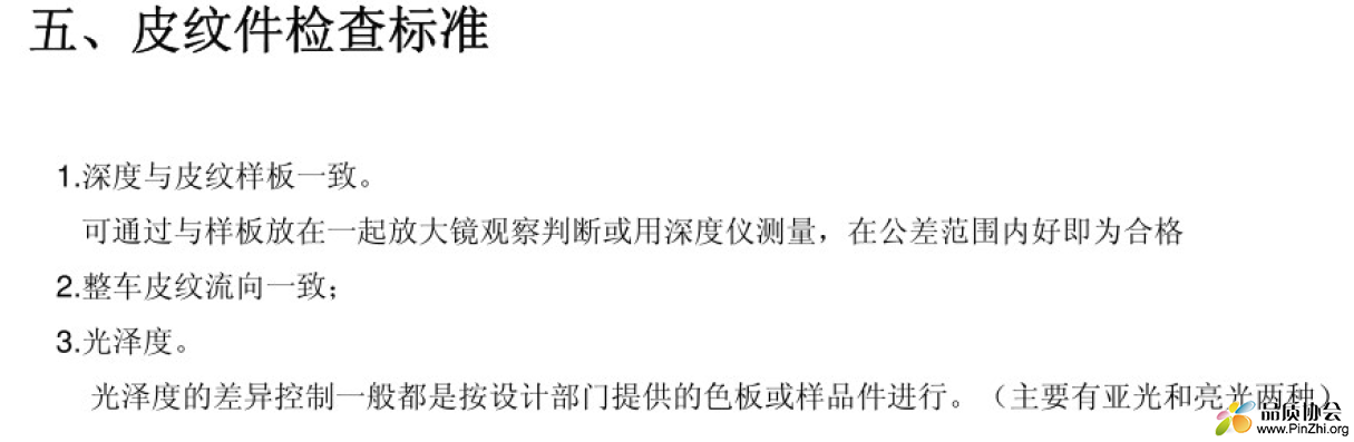

请教大佬,塑胶件表面纹理粗糙度如何检验

如果不涉及到粗糙度的话,可以使用标准样本。
如果涉及到粗糙度的话,需要使用粗糙度测定仪,有接触式和非接触式。

标准卡板做为标准物---判定依据!

塑胶件不是模具出来的吗,和模具的皮纹有关,当然工艺参数稍微有点影响

核对样品粗糙度

比对测量是否可以,做几个样板来比对

可以用光的测量仪
