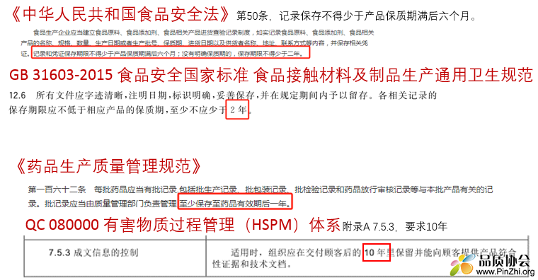

请教一下,现在我们的记录保存是1年,客户审核提出要求保存10年,非汽车行业,相关法律法规收集了,有2年的有10年的,那现在是把特殊客户的单独保存,还是把所有记录都保存10年?

①食品属于快消品,从追溯角度考虑,一般1年期是可以的。但要考虑法律法规的要求,保质期+6个月。没有明确保质期的,保存期一般不少于两年;
②药品批生产、批包装、批检验和放行审查记录,至少保存期:限有效期+1年;
③食品通用卫生规范:一般保存期限不少于两年。
综上:记录保存期限有明确要求的,按要求规定保存期限,没有明确要求的,至少要不存两年。

多个体系情况下,按要求最高的体系执行。

如果你们要执行QC080000的话,按照你的截图,相关记录确实需要保留十年以上。交付客户后十年比产生记录后十年更长。
