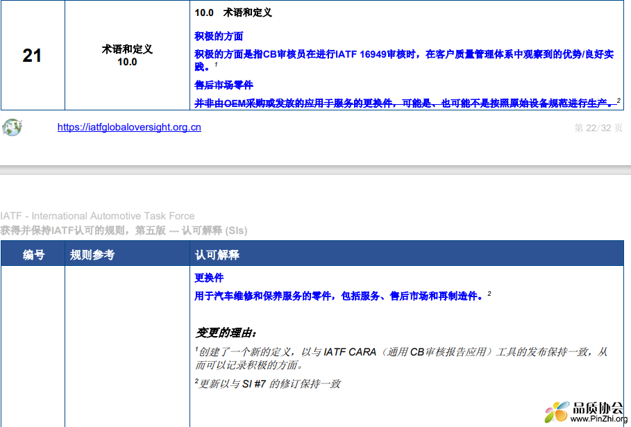

第5版认证规则-认可解释 SI7 和SI 21 最新修改,2023年12月1日起生效。新增一个定义:更换件。用于汽车维修/更换件,可以申请IATF16949认证。

很多非OEM主机厂的专门做售后市场的小企业,现在也可以做IATF16949认证了。IATF又可以广开财门了。
