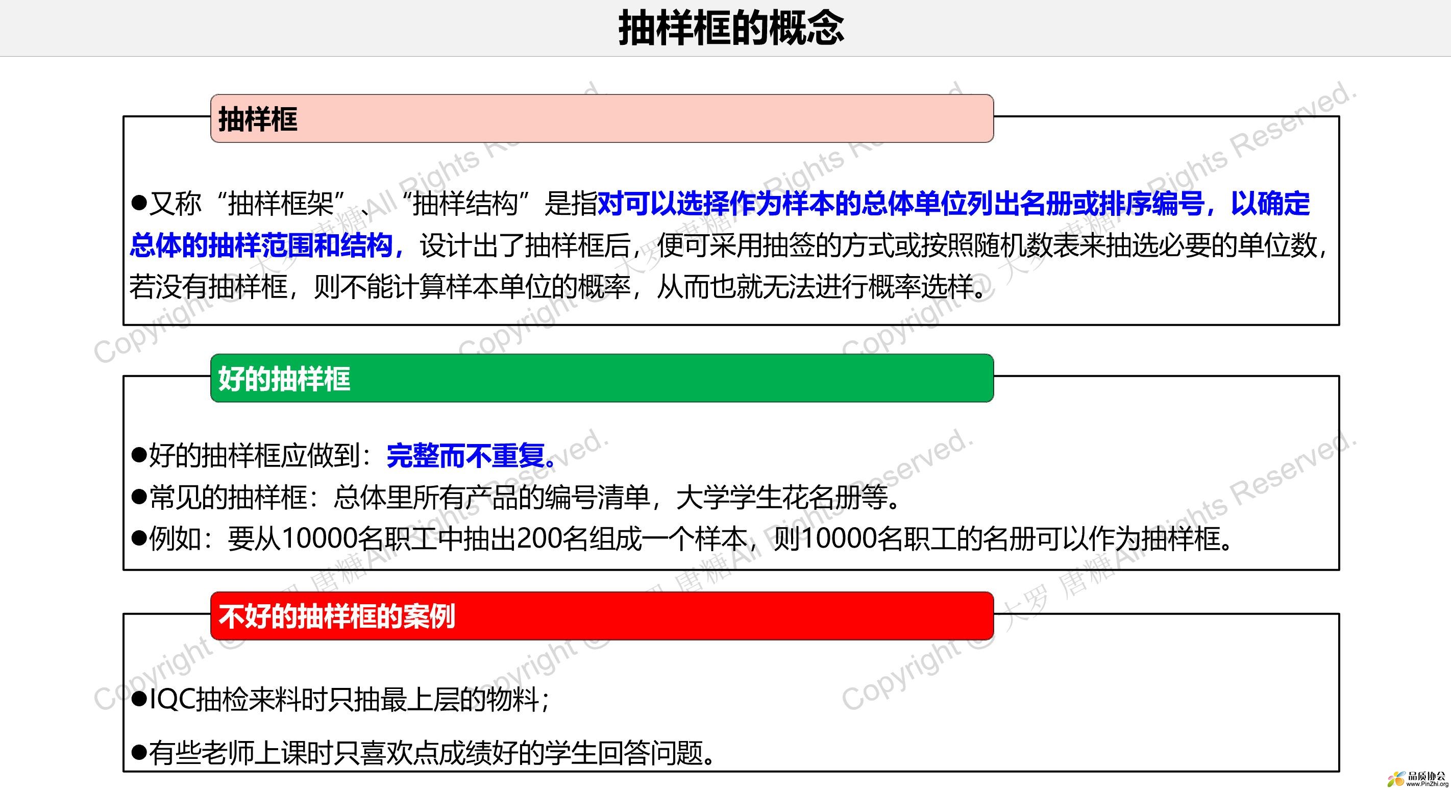

发表于 2023-11-8 17:43:41 | 显示全部楼层 |阅读模式
品质抽样培训中的抽检框是什么意思?

发表于 2023-11-9 13:41:07 | 显示全部楼层
如附件《抽样框》
