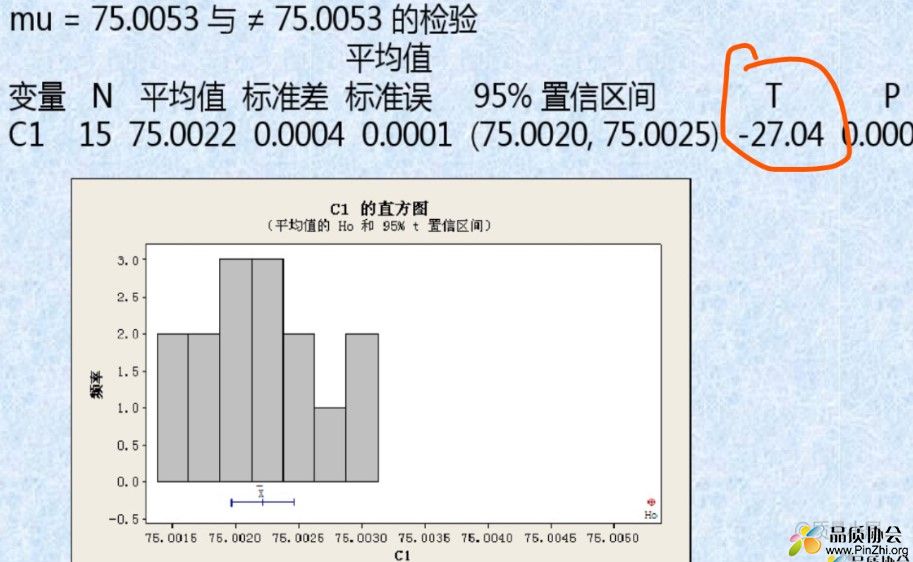

最近学习MSA单样本偏倚分析时,生产柱状图时,T这个值不知道怎么来的 ,求各位大神回复,谢谢
MSA单样本偏倚分析中T值
MSA单样本偏倚分析中T值

(平均值-基准值)/均值标准误

正如2楼同学说的那样,这个跟方差分析的F值的理解一样一样的。
