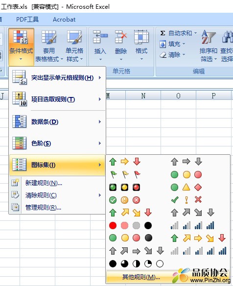

公司需要做人员能力矩阵图,需要使用条件格式中的图标集。但是公司有固定的模板,模板中的图标在EXCEL软件中没有。能否把公司模板的图标加入到图标集中?

可以试试把你需要的图标嵌入到单元格,然后用条件格式化引用单元格内容

1. Excel 插入图片,选择嵌入单元格;
2. 在目标单元格设定自己需要的公式,然后=嵌入图片的单元格就可以了

再请教下如果把图片嵌入到A1,怎么写公式当内容为1时引用单元格的图片?
