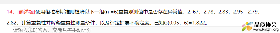

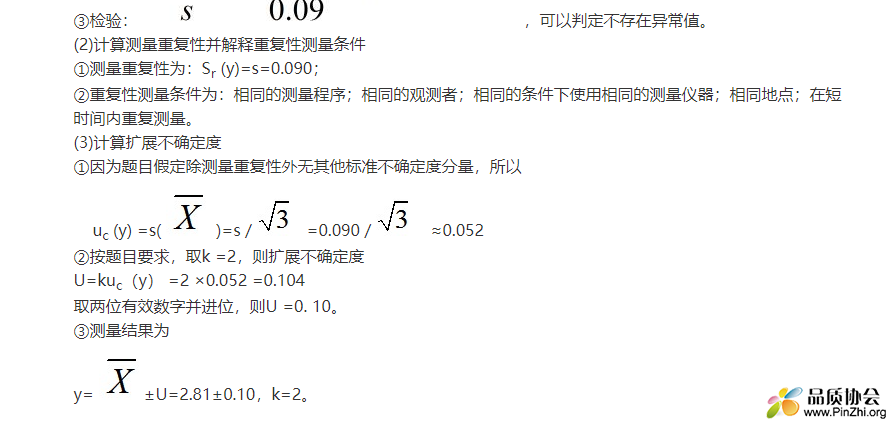

如图:该组数据的测试不确定不应该是使用A类不确定度吗(第3个问题,计算扩展不确定度)?即统计学所说的均值标准误,难道不是该组数据的样本标准差/根号N吗?该是0.09/根号6吧?
这个中大网校的解题过程怎么是除以根号3呢?是我的理解有误吗?
请各位大神解答。

 楼主| 发表于 2023-11-15 11:34:20 | 显示全部楼层
6Σ 发表于 2023-11-15 11:18
不确定度是均值引入的 到除以根号n 单次的不要。
这个我明白,就是不明白这个答案怎么是这样的

 楼主| 发表于 2023-11-15 13:22:28 | 显示全部楼层
6Σ 发表于 2023-11-15 13:18
答案不是很明确了吗
答案除以根号3是我不能理解的,应该除以根号6吧

发表于 2023-11-15 14:06:49 | 显示全部楼层
这样的话 答案应该是错了。
