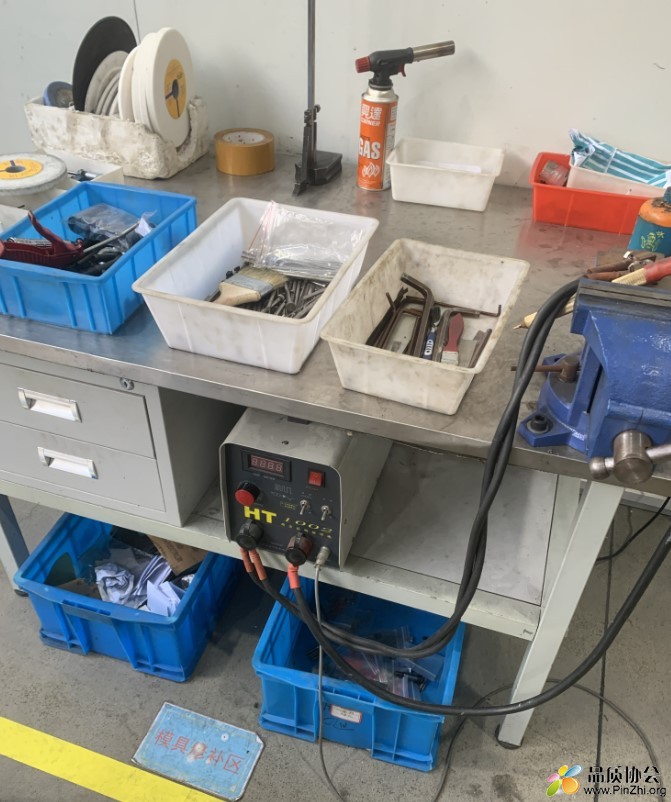

如题,请教大家。
这个工艺需要人员焊工证吗
这个工艺需要人员焊工证吗

氩弧焊和气保焊我知道需要焊工证,这个设备工艺属于冷焊,所以我不清楚

应该是内部资格就行了

参考法律法规--《中华人民共和国安全生产法》、《劳动法》等
《劳动法》第五十五条从事特种作业的劳动者必须经过专门培训并取得特种作业资格。
《中华人民共和国安全生产法》第三十条 生产经营单位的特种作业人员必须按照国家有关规定经专门的安全作业培训,取得相应资格,方可上岗作业。

内部培训考核合格,上岗证也行

至少要个上岗证
