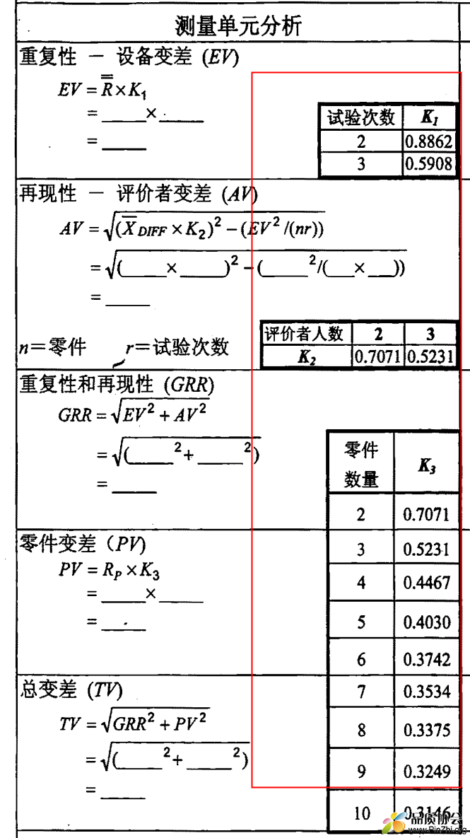

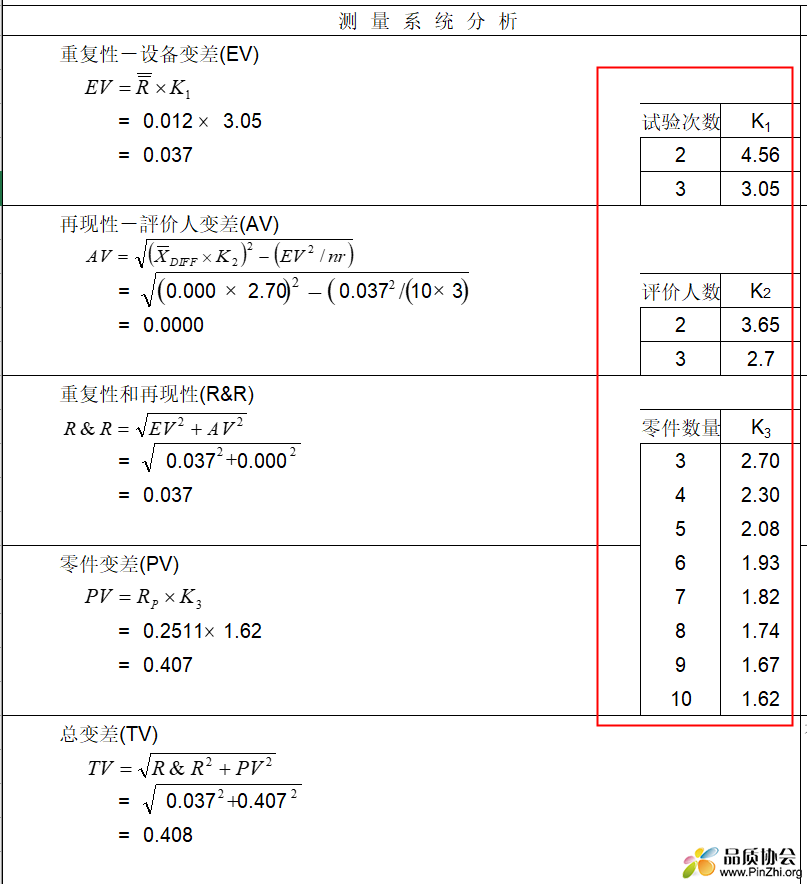

K1/K2/K3的系数怎么取值啊,网上下载的模板,取值不太一样
比如K1有的取3.05,有的取0.59......K2/K3也不一样,哪个是对的啊

参考MSA手册第四版:再现性或评价人变差(AV 或 σA)由评价人平均值的最大差值(XDIFF)乘以一个常数 K2来决定。K2 取决于量具研究中的评价人的人数,其值为从附录 C 中查到的 d2*的倒数,d2*取决于评价人的人数(m)且 g=1,因为只有一个极差计算。

在网上找到2份EXCEL模板,这两个模板中K1/K2/K3的取值完全不一样,哪个是对的呢
