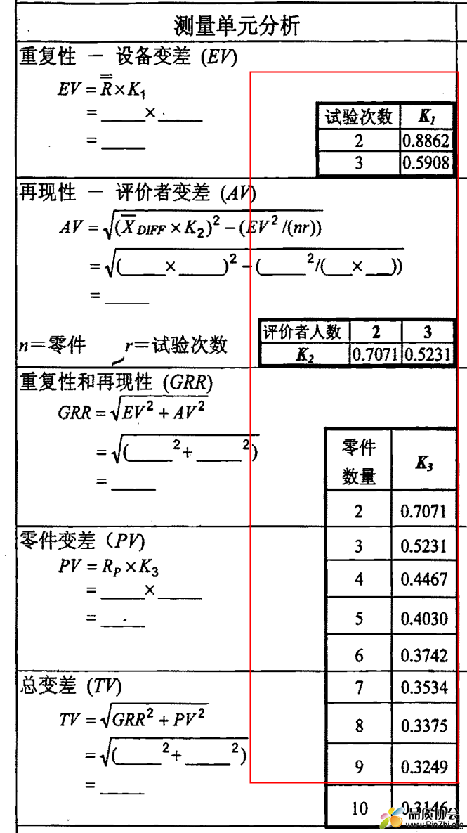

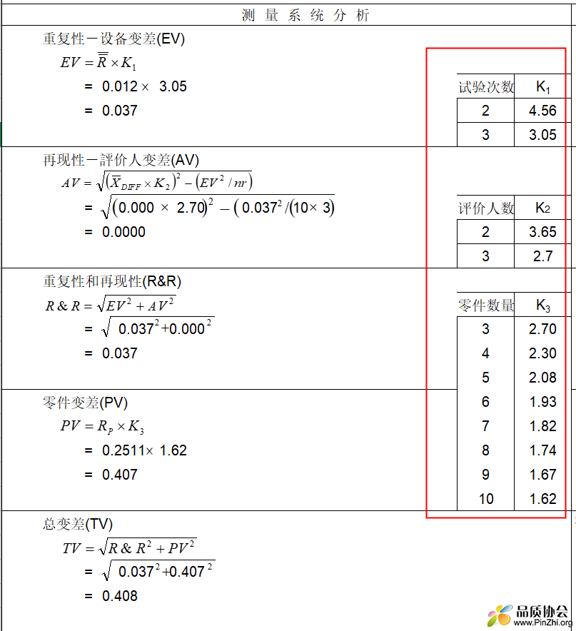

感谢高手指点,另外请教一个问题:
K1/K2/K3的系数怎么取值啊,网上下载的模板,取值不太一样
比如K1有的取3.05,有的取0.59......K2/K3也不一样,哪个是对的啊

发表于 2023-11-25 09:44:52 | 显示全部楼层
泛舟吴楚 发表于 2023-11-24 17:14
感谢高手指点,另外请教一个问题:
比如K1有的取 ...
正常极差法求MSA中的变差是没有K1\K2这种值的,应该是制作表格的人进行了换算,工式只有一个,极差的均值/d*,其中d*是根据重复测量次数、评价对象人数、测量对象个数查表得来的,不一样可能是有的人没理解标准,计算错了吧。

 楼主| 发表于 2023-11-25 10:07:20 | 显示全部楼层
keyf 发表于 2023-11-25 09:44
正常极差法求MSA中的变差是没有K1\K2这种值的,应该是制作表格的人进行了换算,工式只有一个,极差的均值 ...
在网上找到2份模板,这两个K1/K2/K3的取值完全不一样,哪个是对的呢

发表于 2023-11-25 10:28:40 | 显示全部楼层
从再现性看,第二个的取值应该是对的
