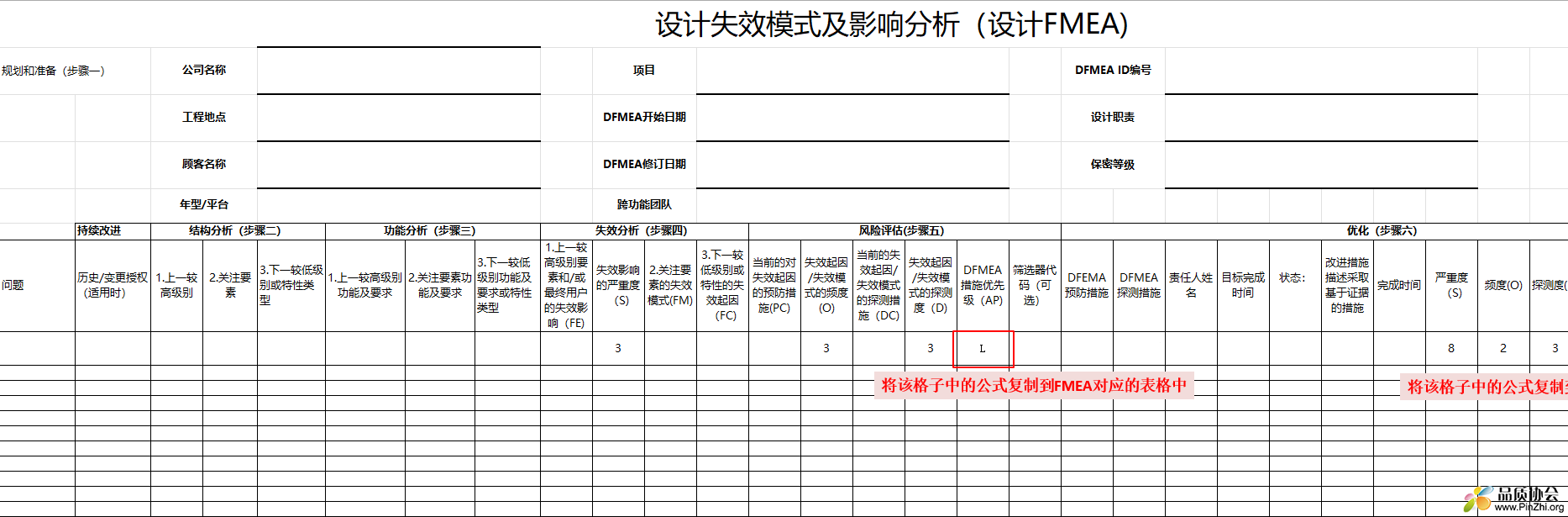

上一帖分享的公式有点匆忙,今天抽空进行优化,同时加了个条件格式显示颜色,重新分享一下,密码一样

发表于 2023-11-23 11:37:01 | 显示全部楼层
验证了一些,有BUG,严重度调到7,AP值不会变

 楼主| 发表于 2023-11-23 15:31:37 | 显示全部楼层
检查一下会不会存在格式是文本格式的情况,按理说我所有都试过,应该不会
