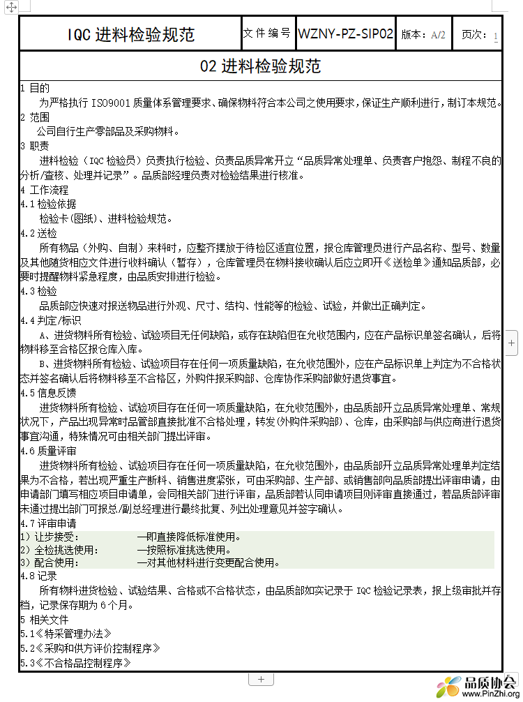

公司现有产值2.0亿,实际在使用且实用的检验规范,本来想上传WORD档,文件太大。只能PDF,欢迎下载使用。
02进料检验规范..........1
0200进料检验流程图...2
0201塑料颗粒进料检验规范...........3
0202五金带进料检验规范.............4
0203成型塑件进料检验规范...........6
0204成型素材五金件进料检验规范.....8
0205电镀件检验规范..10
0206包材料检验规范..12
0207油漆油墨进料检验规范..........
0208金属氧化膜电阻检验规范........16
0209独石电容检验规范..............17
0210电泳件检验规范..19
0211漆包线进料检验标准............20
0212贴片电阻进料检验标准..........22
0213二极管进料检验标准............23
0214电子线缆进料检验标准..........24
0215浸锡铜包钢线进料检验标准......26
0216保险丝进料检验标准............27
0217蜂鸣器进料检验标准............28
0218线路板进料检验标准............29
0219 41F线路板焊接检验规范.......30
0220不干胶贴纸进料检验标准........31
0221警示灯进料检验标准............32
0222连接器和端子拉脱力检验标准....33
0222-1连接器和端子拉脱力检验标准..35
0223互感器检验标准..36
0224灯冷白检验标准..38
0225贴片灯珠检验标准.............39
0226密封垫珠检验标准.............40
0227防水盒检验标准...............41
0228单相电表.......43
0229门铃变压器.....44
0230急停护罩小元宝型..............45
0231充电桩..........46
0232贴片灯珠红翠绿双色检验标准....48
0232-1贴片灯珠双芯无极性检验标准..49
0232-2贴片灯珠红绿蓝三色检验标准..50
0233电表检验标准....52
0234光电发射/接收对管检验标准.....54
0235光触控主控芯片检验标准........55
0236单相直通式电表18mm检验标准...56
0237单相直通式电表36mm检验标准...57
0238三相互感式电表检验标准........58
0238-1三相互感式电表检验标准......59
0239灯正白检验标准..60
03前制程检验指导书.....62
0300前制程检验流程图..............63
0301冲压/注塑首件检验规范.........64
0302操作员自主检验规范............66
0303冲压/注塑制程巡回检验规范.....67
04FQC例行检验规范.....69
0400FQC检验流程图...71
05例行检后抽查检验规范...............73
0500例行检后抽查检验流程图........74
06装配制程检验.........73
0601装配首件检验规范.............76
0602装配巡回检验规范..............77
0603装配制程检验流程图............78
07OQC出货检验规范.....80
0700OQC检验流程图..81
