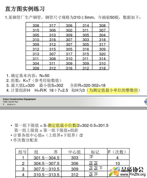

QC七大手法中直方图绘制中有一个测定值最小单位是什么意思?参考如下图例:

最小单位就是统计数据的最小单位,如图所示,数据都是整数,最小就是1,组距计算为2.5,向上兼容,取1的整数就是3;假如数据为300.1或者300.01,最小单位就是0.1和0.01了

发表于 2023-12-1 16:05:01 | 显示全部楼层
这个要看你测量值的对象。钢管就是根,人就是个。
你总不可能整出个0.5个人吧

dgsdgdh 发表于 2023-12-1 15:38
最小单位就是统计数据的最小单位,如图所示,数据都是整数,最小就是1,组距计算为2.5,向上兼容,取1的整 ...
没错,不过,现在用exel做直方图没有这么麻烦
