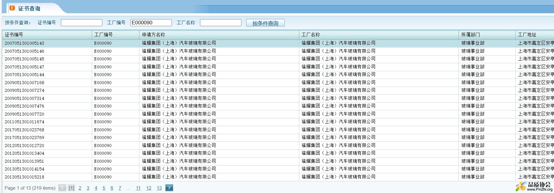

这个在国检集团CTC的官方网站(http://www.ctc.ac.cn)查询,具体对应的网址如下:
http://114.64.234.46:801/getCertificate/GetCertificateCCC.aspx
实际上,E开头的编号是工厂编号,只能通过这个编号查询到时工厂名称,以福耀玻璃为例,E000090,查询之后的结果如下图所示。
E开头的钢化玻璃怎么查真假?钢化玻璃官方CCC认证的真假

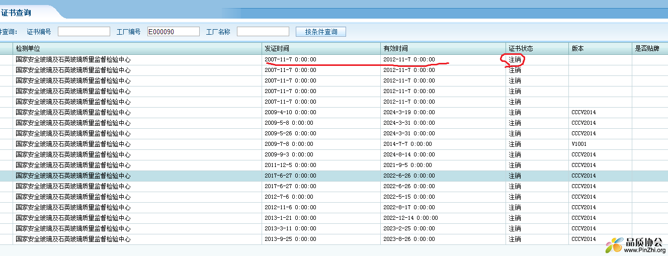

1)E开头的工厂编码是国检集团专门给找国检做强检认证的企业编的号(就像你们公司里的合格供应商目录里,你们给各个供应商编个代码的第一个字母),如F开头的工厂编码是中国中化联合认证的,所以一般针对3C件或作自愿认证的产品而言,工厂代码指的是第三方机构授予如要做强制认证的玻璃厂、轮胎厂等公司的代码的第一个英文字母。
2)如何查询一个E开头钢化玻璃的真假,介绍一个方式给你,如你发的照片里第一个玻璃的认证证号为20070513001005143,查询如下:

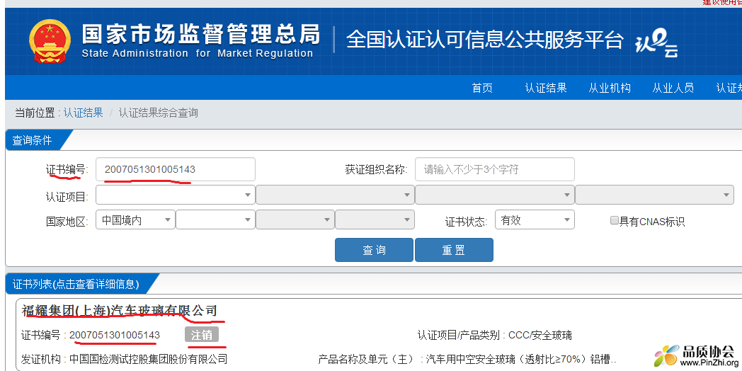

具体地址为:http://cx.cnca.cn/CertECloud/res ... ame=&fromIndex=true
在如上网址,国家认证认可网上查询到的是注销了(见1.png),说明这个20070513001005143已失效了,是无效的;

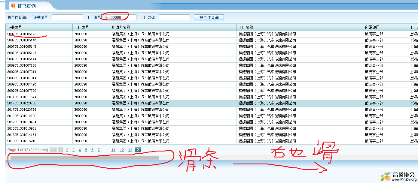

接着我们下一步论证是否真的注销,就是在你发的网站:http://114.64.234.46:801/getCertificate/GetCertificateCCC.aspx
输入工厂代码得到你一模一样的照片(见2.png):
然后按图片上的滑条右滑,就得到20070513001005143得到已注销(即此证书已失效了)的信息如下(见3.png),说明20070513001005143真被注销了;但若你不死心,还有最后一超,你直接找福耀玻璃核实。
