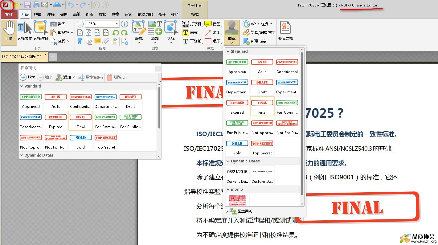

发表于 2023-12-5 08:37:45 | 显示全部楼层
推薦使用這個軟件試試!
