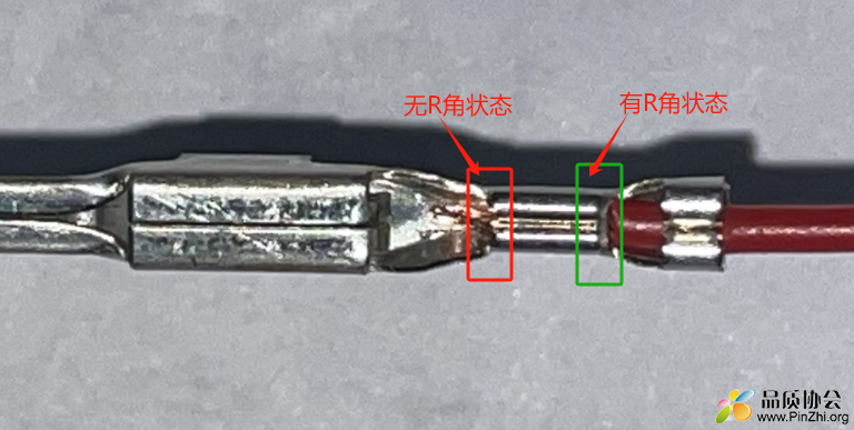

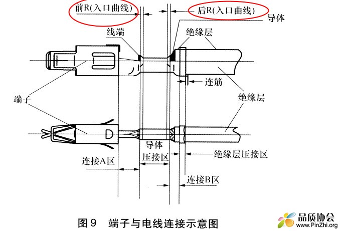

QCT_29106中端子连接结构中的前R与后R什么意思? 能否给个实物图片,这个我看图理解为是一个类似倒角的东西吗?有什么作用?最好能给个实物图看下。本人小白,麻烦各位大神了。具体参考图示红色圈位置。

就是一个类似倒角的东西,在端子前夹片两端,可以用来保护压接时芯线不被损伤、切断,据我们公司的工艺文件了解,后R角要比前R角更重要(就是绿色框那一端。)
