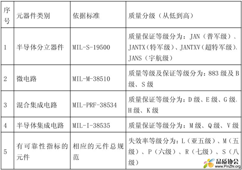

在大多数军工产品中采用国产元器件的质量等级分为:(七专)7905、(七专)8406、(七专)840611A(半导体分立器件)、(七专)补充技术协议、国军标GJB)等五种。
前四种可以认为是四种质量等级,而国军标由于参照采用了美国军用(MIL)标准,其质量等级的分类方法比较复杂,器件分为3~4个质量保证等级(简称质量等级);元件分为有可靠性指标的和无可靠性指标的两类,对于有可靠性指标的元件可分为若干个失效率等级。
国军标元器件的质量等级包括:器件的质量保证等级和有可靠性指标元件的失效率等级。
举例说明如下表:
国军标元器件的质量等级
国军标元器件的质量等级
