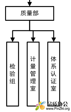

民企介入军品生产,请教一下,成熟的军品生产单位,质量部的组织结构是啥样的?感觉跟民品生产还是有很大区别,需要提交的报告太多了

军品重测试,重可靠度、重安全性、耐用性等6性,注重产品的实际质量,所以庞大的测试检测分析工作需要做好工作安排和计划,其他的如果不管技术不管设计开发,就有一个体系做资料就差不多了。

有几个关键事项:1、保障质量职能独立;2、管理好不合格品审理组织;3、做好五师系统的管理;4、做好试验、计量、标准化和技术状态管理;5、建立和维护质量信息系统。如有疑问,可以单独联系我。

谁能发个质量部的组织结构图或是职能表学习一下哈

职能式架构,快捷而高效,适用于公司不大的质量部,一般下分质量检验室和质量认证室两块就可以了。至于是什么体系工程师、质量工程师、国标说的QC、QE、IQC等都可以按职能分配到两个科室里面了。

我觉得你是想问质量部得工作模块有哪些吧,知道了质量部要干得事再进行分工组织结构就出来了
