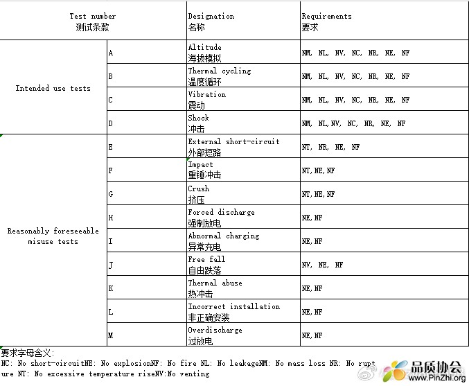

虽然新法规还未正式强制执行,但是亚马逊澳大利亚站早已发布了对含有纽扣电池或硬币电池的商品的相关要求。在目前国际或国内的标准中,除了UN38.3等通用标准外,专门针对一次锂电池(原电池)的特定标准并不多,其中IEC/EN 60086-4是最常用的专门针对一次锂电池的安全可靠性标准。在此标准中规定了一次锂原电池的检验项目和要求,以保证锂原电池在预期的使用以及可合理预见的误使用情况下安全工作
​IEC/EN 60086-4标准规定的检验项目和要求如下: 008xhtf1gy1hkub8ox2i4j30it0fhwgs.jpg
IEC/EN 60086-4锂原电池的测试项目比较常规,大部分的测试和可充电锂电池标准IEC/EN 62133相似,但也有锂原电池的特定的测试项,比如Incorrect installation 是针对CR17345、CR15H270和具有卷绕式结构的、有可能发生不正确安装并被充电的相似类型的电池,标准要求将一个测试电池和3个没有放过电的、型号相同的附加电池串联连接,其中被测电池与其它电池反方向连接(如下图)。回路总电阻应不大于0.1Ω,接通电路实验24小时或者电池回复到常温,这项测试的目的是模拟一个单体电池的电池被反装的情形,要求不爆炸不起火。
