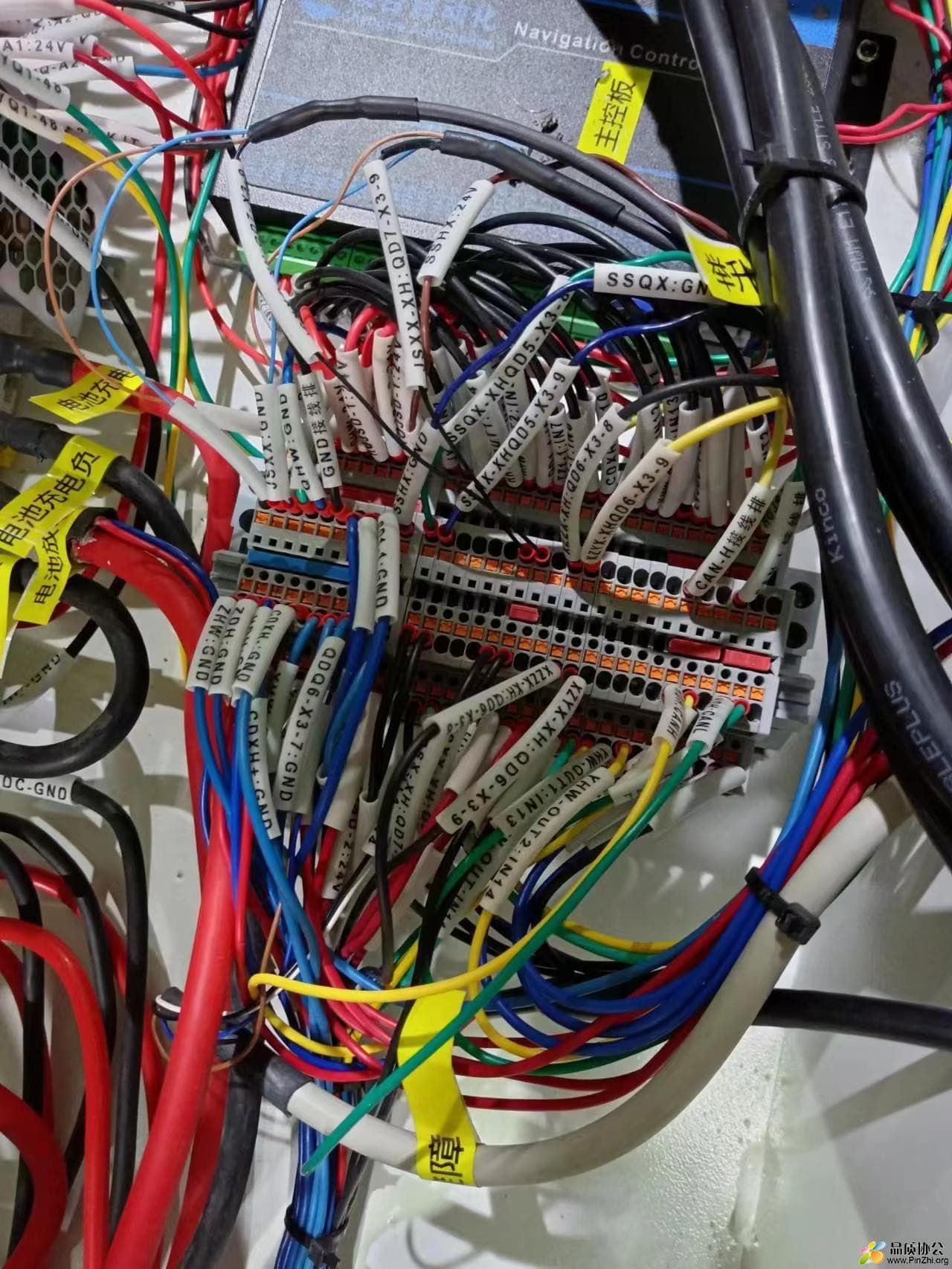

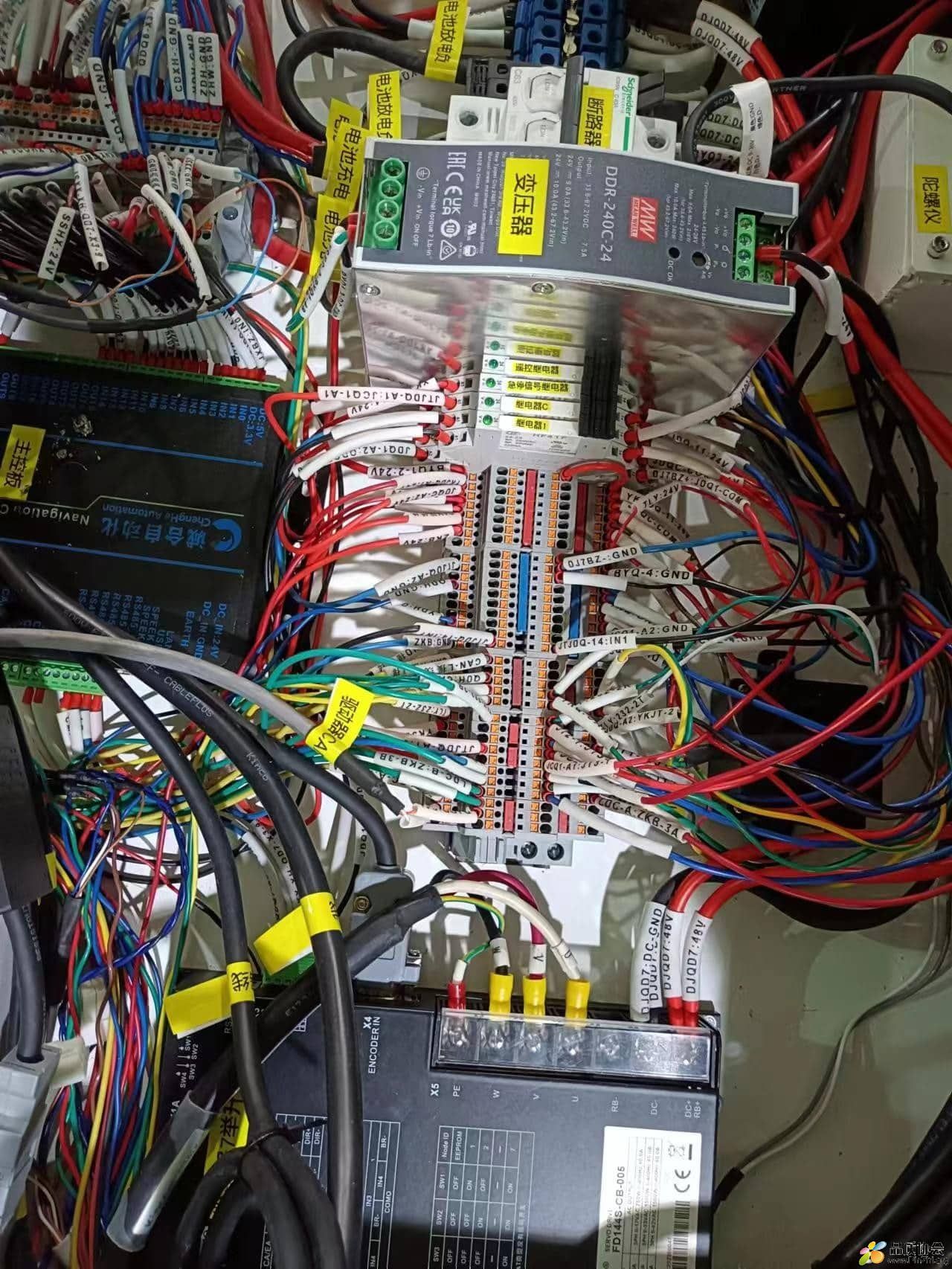

      老板要质量介入电控接线排查,(之前是电工工程师自己排查),我们不是专业的电工工程师,感觉难度特别大,不是道从哪下手。目前用的最原始的方法是用万用表根据接线图打通段,是有作用但是时效比较耗时,请教大神们,有没有简单一点的检测手段。

抽检可不可以?只要有错误,就让生产全部自查、返修。

这种电控柜不是有专门的调试柜进行测试吗,大部分线是可以测出来的;

就这接线方式,不出错,都对不起接线的人
