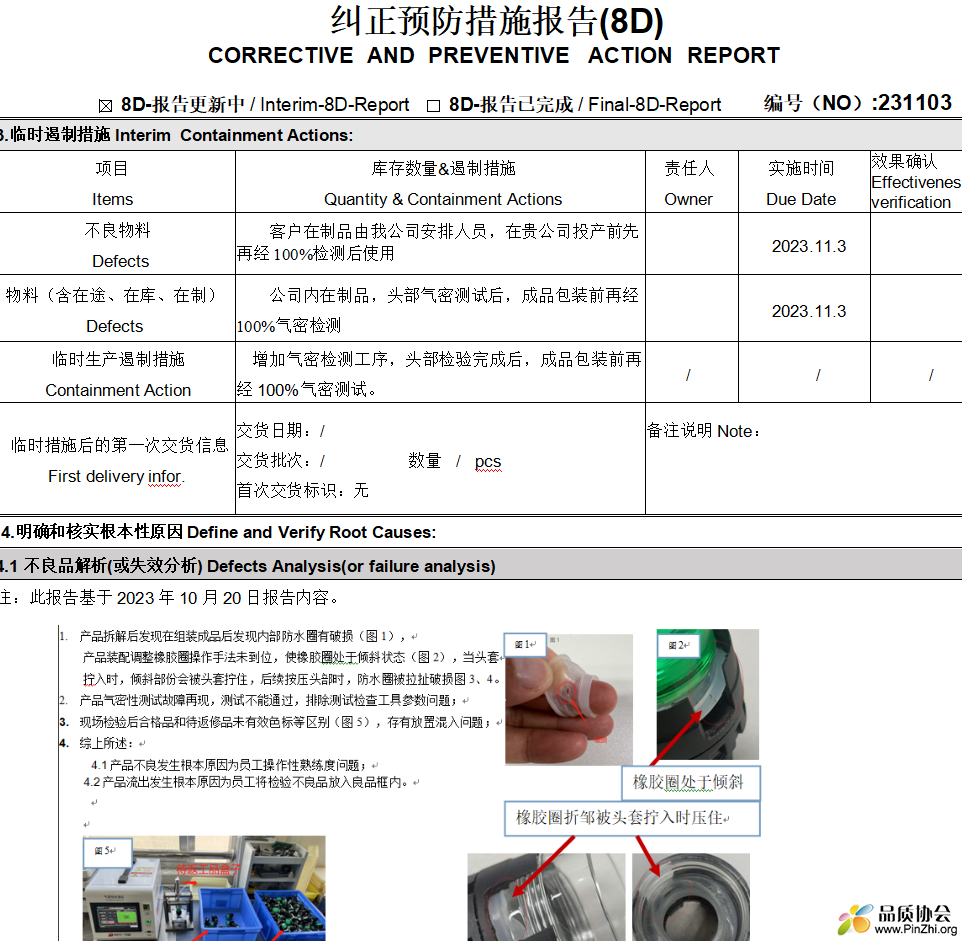

8D报告,漏气不良的8D报告,让大家看文本结构的,不是看内容的,谁会把根因交给客户,造成批量退货都完蛋,所以懂得,看到论坛有个ID精华帖,看看有没有对比和伤害,文件内只是删除公司信息

这原因就是典型的都往人的身上推。一毛钱都不值

看的是格式,不是原因,有些东西自己知道原因也是不能体现在报告上让客户知道的,这是质量人的觉悟

Nice,可以参考
