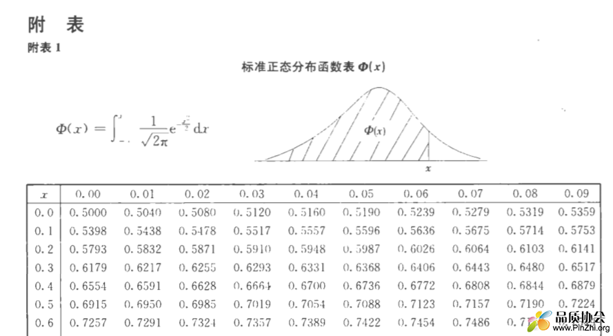

各位大佬
小弟最近在自学六西格玛中
发现公式看不懂
请教下各位大佬、谁那有这些公式的翻译啊...(这些字符分别代表什么...)

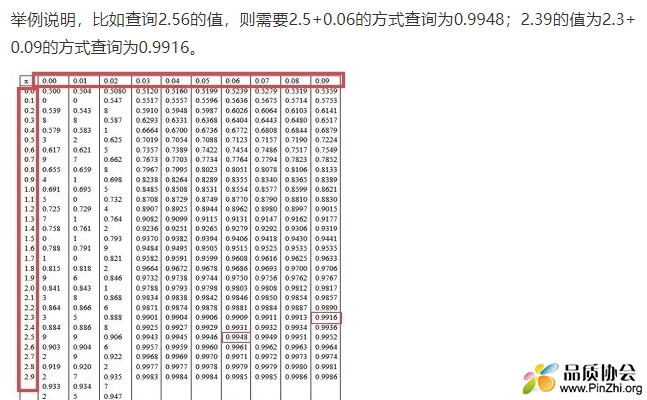

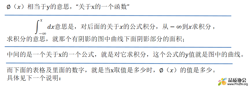

发表于 2023-12-19 17:06:15 | 显示全部楼层
这些公式不需要翻译,它本身就是数学含义。
我来一点点解答:
