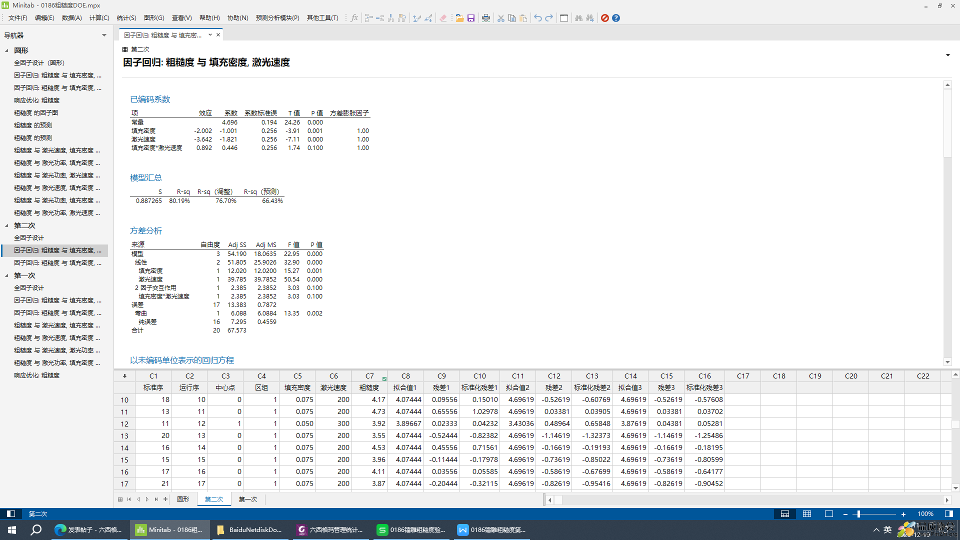

学着做了一个两水平两因子的DOE,但是做出来显示弯曲小于0.05是我的测量值有问题还是模型有问题?要怎么取改善呢?

1.一般来说,优先考量模型有问题。
2. 弯曲项的p值<0.05,说明弯曲项的假设检验显著,即模型的数据有弯曲,而回归的模型中没有平方项,重新分析因子设计时,选上平方项,再看软件的分析结果。
3. RSM重新设计分析

发表于 2023-12-19 16:18:30 | 显示全部楼层
我的建议是考虑下一步考虑响应曲面设计

发表于 2023-12-19 20:33:15 | 显示全部楼层
检查测量值:首先,您可以检查您的测量值。确保您的测量设备是准确的,并且您正确地使用了它。如果您发现任何异常的测量值,您可以考虑重新进行测量或者使用不同的测量方法来获取更准确的值。
检查模型假设:其次,您可以检查您的模型假设。在DOE中,通常会假设模型是线性的。如果这个假设不成立,那么您的模型可能会产生错误的结果。因此,您可以考虑使用其他类型的模型(例如非线性模型)来更好地描述您的数据。
增加因子水平:如果您怀疑因子水平过少可能影响了结果,您可以尝试增加因子水平并重新进行实验。这可以帮助您更好地了解因子的影响,并可能发现更多的非线性效应。
检查数据质量:在处理数据时,可能会遇到一些异常值或者缺失值。这些值可能会对结果产生负面影响。因此,您可以检查您的数据质量,并处理任何异常值或缺失值
