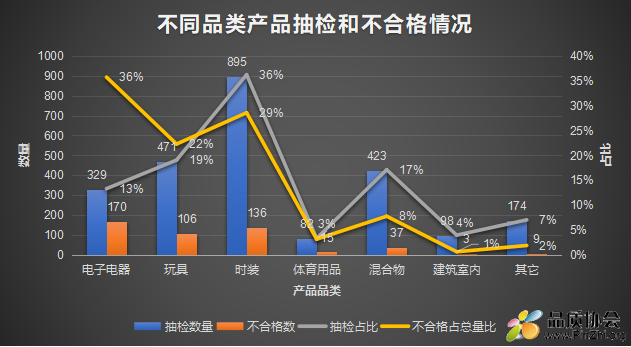

1. 按产品品类总体分析
在这些抽检的产品品类中,抽检品类数量占比最高的是时装类(占抽检总量36%),其次为玩具(19%)和混合物(17%)以及电子电器(13%)。
不合规率最高的产品类别是电子电器产品(占所有品类的36%),其次是时装(29%)和玩具(22%)。

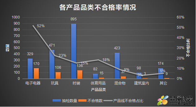

2. 按产品品类个体分析
所有产品品类单独统计来看,不合规率最高的产品类别是电器产品(52%),其次是玩具(23%)和体育用品(18%)以及时装(15%)。详细情况为:

各品类产品抽检的不合格情况
各品类产品抽检的不合格情况

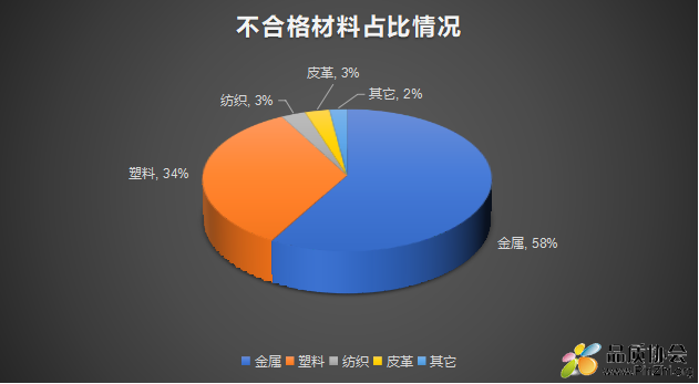

3. 按超标材质类型分析
物品中的限用物质主要存在于金属和塑料(软塑料为主)中。金属中最常发现的不合规是电气产品焊接点中的铅和首饰中的镉,软塑料中最常发现的不合规是邻苯二甲酸盐和短链氯化石蜡。
不合格材料占比情况
不合格材料占比情况

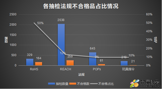

4. 不符合法规情况分析
不符合最多的法规为RoHS指令(约50%),其次是REACH法规附录XVII(13%)、玩具指令(10%)和POPs法规(9%)。除此之外,30%的产品未履行REACH SVHC候选清单物质的告知义务。
各抽检法规不合格品占比情况
各抽检法规不合格品占比情况
