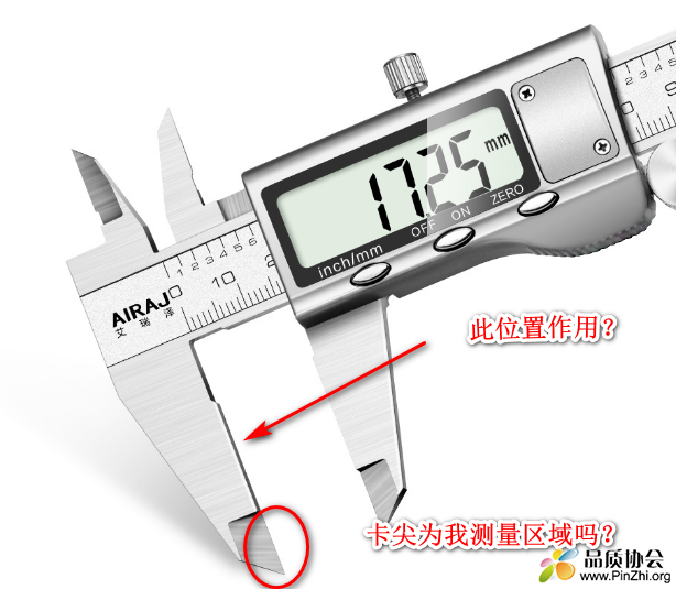

用卡尺测量外形时是用卡尖测量还是卡身宽的地方测量?这个哪份标准有规定?测量外形是每个点对点的尺寸都要测量吧?如何记录测量结果?如:记录范围

卡尖的外侧边是直边,当量测物体的内径时,才能够有完整的接触面,贴齐状态下的量测,才会准确。
如果用牙尖拿来量测物体的外径时,牙尖的内侧边(弯曲边)是没办法贴齐物体,这样子的量测并不会准确。

量外径有区别吗?

平面用的多,卡尖其实并不常用

不能用卡尖

刀口是测量面

我的用法就是碰到内陷的曲面就用卡尖,例如量葫芦的腰,用平面肯定会偏大,用卡尖才准。正确的使用方法我也不清楚

尽量使用宽的刀口

宽面定位稳,测量结果更准确,但测量手法好的化卡尖测量也没问题

尖测得偏小,尤其是面的测量。
