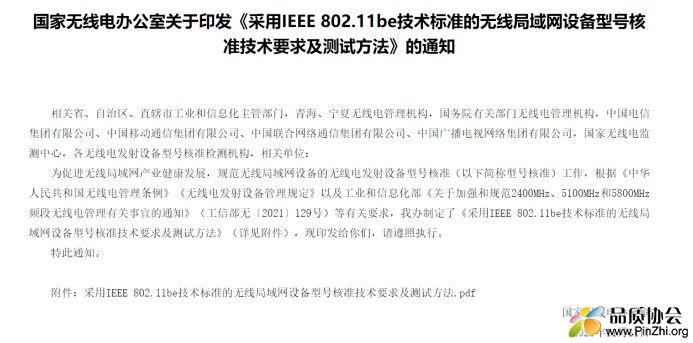

近日,根据工信部官网显示,国家无线电办公室发布《采用IEEE 802.11be技术标准的无线局域网设备型号核准技术要求及测试方法》的通知(以下简称《通知》),该标准也就是我们常说的Wi-Fi7标准。
Wi-Fi 7要来了,Wi-Fi 7标准技术要求及Wi-Fi 7的特点
值得注意的是,本次只是发布了技术要求及测试方法,根据工信部最新发布的《中华人民共和国无线电频率划分规定》(工业和信息化部令第62号)将6425-7125MHz全部或部分频段划分用以IMT(国际移动通信,含5G/6G)系统,并没有开放6GHz的频段给到Wi-Fi 7使用。
《通知》要求,生产或者进口在我国境内销售、使用的采用IEEE 802.11be技术的无线局域网设备,应符合工业和信息化部《关于加强和规范2400MHz、5100MHz和5800MHz频段无线电管理有关事宜的通知》(工信部无〔2021〕129号)文件规定有关要求,并满足新增的多链路操作(MLO)特性、多资源单元(MRU)频谱模板、矢量幅度误差(EVM)三项测试要求。
