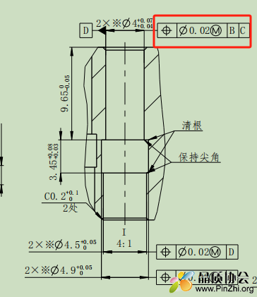

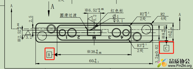

图示位置度测量:投影选取B基准中心线,再画两个直径4的孔,两个孔心到B中心线的距离差值小于0.02内,再投影选取C基准中心线,两个孔心到C中心线的距离差值小于0.02内,同时小于0.02即合格。
这样测量的结果是位置度吗?求各位朋友指导。

0.02后面那么大的字母M没看到吗,最大实体时位置度0.02,即孔径最小时,位置度最大不得超过0.02,孔径越大,位置度偏差许可就越大。
