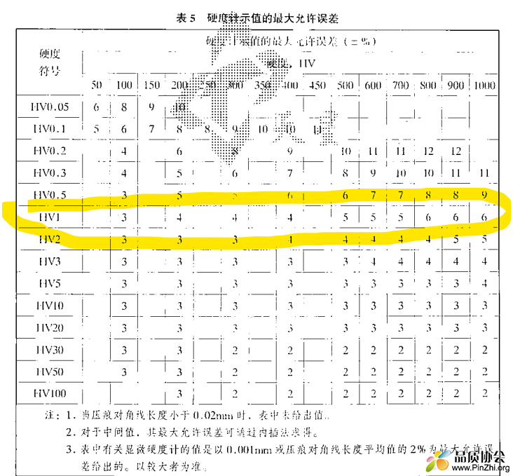

请教下各位大佬,如图所圈HV1 在150时的示值误差是多少?另外还有一个疑惑,前些天外审被开了不符合项,老师解释原因是设备校准未覆盖产品所需要的范围(产品技术规范是硬度不小于180HV1,而校准的是220,400,690三个点),老师要求校准一个180以下的点位。而我这边的解释是设备误差是呈线性的,测量的行程越大误差越大,所以设备是合格的。按老师的说法,我们的卡尺也是从70mm开始校准的,是否也需要从新校准?

我觉得是要的

按照CNAS要求,溯源范围必须覆盖使用范围,要是不满足就要开不合格项。

线性是一种理想状态吧,没校准谁知道它是否能贴合理想状态
