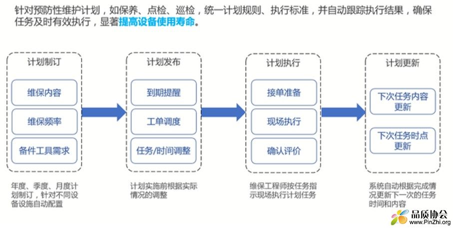

预防性维护:强调的是定性的,是以时间为基础,有计划的对设备进行定时的、周期性的检查、保养、更换备件,维修等,为了预防设备故障发生,但一些突发的设备故障依然无法完全掌控,对制定维护的周期也有一定的难度,在维护人员的人工成本以及定期更换的备品备件存在着一定的成本浪费,设备利用率也会随着维护保养工作耗时而降低;
一般情况下,常规性的设备的三级维护保养计划可以列为预防性维护内,在此,需要特别提醒企业里的几个管理弱项:1.维护保养计划许久不更新(或许几年);2.设备维修记录不完整,没有故障原因,没有故障前产成品数量等信息,只是简单记录了如何维修,并且没有形成汇总数据;3.备品备件的更换频次随意更改。

与预测性维护相对应的传统方法是预防性维护。预防性维护是根据规定的维修间隔或者设备的工作时间,按照已经安排好的时间来进行计划内的维修工作,而不考虑系统设备当前的运行和健康状态。
预防性维护和预测性维护在不同方面的几点区别:
1、维护触发点:预防性维护是固定周期维护,不考虑设备实际状态,可能带来过度维护;预测性维护是在必要时进行维护,预留足够应对时间给一线人员在故障前做出应对。
2、维护方式:预防性维护是根据零部件的平均损坏率进行维护,不考虑实际运行状态;预测性维护是根据设备的实际运行状态决定维护方式及关注点。
3、维护成本:预防性维护的维护成本高,停机停产时间更长;预测性维护的维护成本低,停机停产时间更短。
