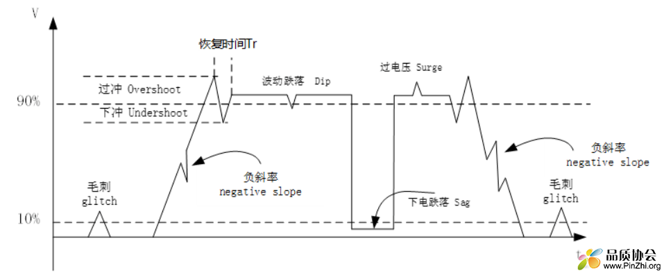

电源电压电流 Power supply voltage and current 过冲 Overshoot, 下冲 undershoot, 毛刺 glitch, 波动跌落 Dip, 负斜率 negative slope, 过电压浪涌脉冲 Surge, 下电跌落 Sag 什么意思?一种图说清楚。
过冲 Overshoot, 下冲 undershoot, 毛刺 glitch, 波动跌落 Dip, 负斜率 negative slope, 过电压浪涌脉冲 Su ...
过冲(Overshoot)和下冲(Undershoot)
过冲测试(Overshoot Testing)
目标:过冲测试的主要目标是评估系统在输入信号发生快速变化时是否产生超过目标值的瞬时过冲。
性能评估:测试系统在输入信号变化时,是否在达到新稳态值之前产生瞬时过冲。
控制系统设计:对于控制系统,过冲测试关注系统响应是否受到适当的控制,以避免超过目标值。
信号处理:在信号处理系统中,过冲测试评估系统对于瞬时信号变化的处理能力。
下冲测试(Undershoot Testing)
目标:下冲测试的主要目标是评估系统在输入信号发生快速变化时是否产生低于目标值的瞬时欠冲。
性能评估:测试系统在输入信号变化时,是否在达到新稳态值之前产生瞬时欠冲。
控制系统设计:对于控制系统,下冲测试关注系统响应是否受到适当的控制,以避免低于目标值。
信号处理:在信号处理系统中,下冲测试评估系统对于瞬时信号变化的处理能力。
这两个测试都涉及到系统对于瞬时信号变化的动态响应。在电子系统设计中,通过合理的控制系统设计、控制器算法和稳定性分析,可以最小化过冲和欠冲的影响,确保系统在面对快速变化的输入信号时表现稳定、可靠。
"Glitch"是指毛刺,它指的是瞬时的、短暂的电子或数字系统中的故障或干扰,可能导致系统的错误操作或不寻常的行为。"glitch"通常描述了一个短暂的、非预期的信号波动或系统行为,这种现象可能是由于电磁干扰、电源噪声、信号间干扰等原因引起的。
"Sag" 和"Dip" 是在电力系统领域中用于描述电压降低的两个术语,它们通常用来表示瞬时的电压下降。尽管它们在某些上下文中可能被用作同义词,但在一些情况下,它们可能具有一些微妙的区别。
Sag:"Sag" 指的是电压短暂降低的现象,通常在数周期内可见。Sag 可能是由于电源故障、瞬时过载、设备故障或其他突发事件引起的。它是一种瞬时的电压不稳定性。一般Sag指电压跌落低于Vout的5%。
Dip:"Dip" 也是指电压的短暂降低,与Sag 类似。然而,有时 "Dip" 可能更广泛地用于表示瞬时的电压不稳定,包括电压的短时降低和波动。
"Overshoot"和 "Surge" 的中文分别是 "过冲" 和 "过电压"。
过冲("Overshoot"):
"过冲" 主要用于描述控制系统、信号处理等领域中的现象,指的是响应在达到稳态或目标值之前,短暂地超过了目标值的情况。在电路、机械系统等方面,也可能用于描述类似的现象。这与控制系统中的稳定性和响应特性有关。指的是响应在达到稳态或目标值之前,短暂地超过了目标值的情况。在控制系统中,过度冲过目标值可能会导致系统不稳定或振荡。
过电压("Surge"):
"过电压" 主要用于电力系统领域,描述电压瞬时上升的现象。过电压可能是由于电源突然断开、突然的负载变化、雷击等原因引起的瞬时电压波动。这与电力系统中设备保护和稳定性有关。通常用于描述电力系统中电源电压瞬时上升的现象。这可能是由于电源突然断开、突然的负载变化或其他原因引起的瞬时电压波动。在电力系统中,过冲可能会对电子设备造成损害,因此在设计电力系统时通常需要采取措施来抑制过冲。
