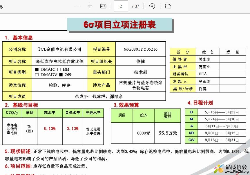

5.现状描述:正常下线的电芯中,低容量电芯比例较高,达到0.43%;库存返检电芯中,低容量电芯比例很高,达到6.13%,低容量电芯影响了公司的产品品质,降低了公司的利润。
6.项目范围:库存低容量不良品形成过程。
7.效果及影响:降低库存电芯低容量比例3.0%;
预计项目收益=库存电芯低容量降低的百分比×年返检电芯总量×合格品与不良品销价差-投入
            =3.0%×250万×7.49-0.6=55.5万元
对内使电芯品质上升,库存量下降,成本降低;对外能提升顾客满意度及市场竞争力。
