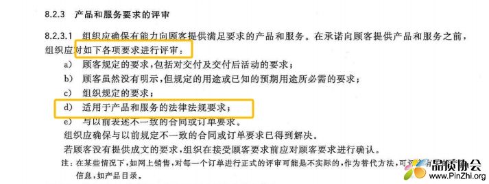

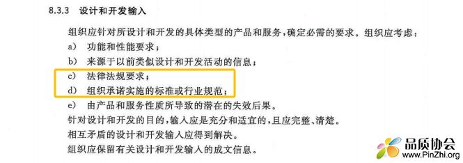

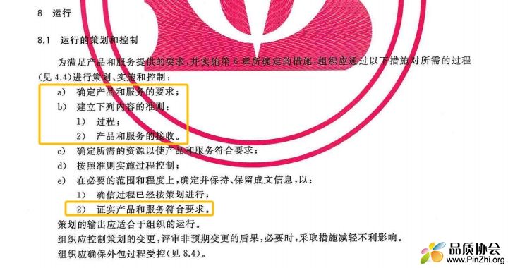

发表于 2024-1-26 15:03:48 | 显示全部楼层
8.1~8.3 均有涉及,依据如下

可以判在8.1
