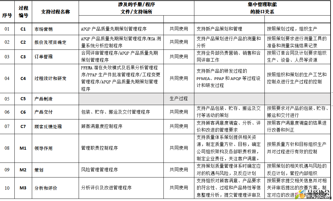

公司在其他地方建了个分公司,但只是一个生产基地。现在两个公司都要进行IATF体系审核,各位大神支个招,看看怎么编写文件,好些!
新成立的生产基地的公司,是不是只需要相关的质量手册和生产相关文件,其他的可以使用总公司的程序文件?

我理解到的就是,IATF如果有新的外部场所,内管审都要做审核,首先手册肯定要有注明外部支持场所的内容。

 楼主| 发表于 2024-2-22 09:04:03 | 显示全部楼层
114729789 发表于 2024-2-21 17:20
那现在IATF认证是以那家为主?是以总公司认证为主,那新工厂就是作为支持场所加入到IATF审核,我个人认为 ...
个人认为分公司是不能作为支持场所的,因为分公司是生产功能,而所谓的支持场所,职能是非生产功能;审核是以总公司为主导的。

 楼主| 发表于 2024-2-21 11:49:33 | 显示全部楼层
自己先贴个出来!
做个对照表行吗?
做个对照表行吗?

 楼主| 发表于 2024-2-21 15:40:29 | 显示全部楼层
114729789 发表于 2024-2-21 13:44
我理解到的就是,IATF如果有新的外部场所,内管审都要做审核,首先手册肯定要有注明外部支持场所的内容。 ...
支持功能肯定是需要在手册中说明的,但是对于现在的情况是总公司是对外支持,不是作为被支持方。如何在文件中体现,需要不要所支持的过程中都体现支持功能。

发表于 2024-2-21 17:14:04 | 显示全部楼层
要做支持功能的描述,若有。

发表于 2024-2-21 17:20:44 | 显示全部楼层
wxyhuan 发表于 2024-2-21 15:40
支持功能肯定是需要在手册中说明的,但是对于现在的情况是总公司是对外支持,不是作为被支持方。如何在文 ...
那现在IATF认证是以那家为主?是以总公司认证为主,那新工厂就是作为支持场所加入到IATF审核,我个人认为是这样子操作

发表于 2024-2-21 17:37:52 | 显示全部楼层
个人认为总部和子公司可以使用同一份质量手册以及共用程序文件,过程关系图描述存在支持的过程,在过程乌龟图中描述清楚存在的支持职能以及接口关系

发表于 2024-2-21 18:48:11 来自手机 | 显示全部楼层
这种情况应该不需要。对于总公司来说,分公司是客户。对于分公司来说,总公司是供应商。总公司的文件适用范围可以加上分公司,三四阶可以分开编写。
