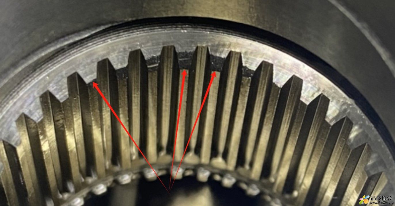

各位前辈,请教下:1.直伞锥齿轮中半轴齿轮,内花键的有效长度是指花键齿侧还是花键小径的长度?2.整车装配时,半轴与花键是满接触吗?两端有空余吗?3.图中内花键这种缺陷影像装配使用吗?

1)我有印象,你这个产品与面包车里的差速器壳里的半轴齿轮及行星齿轮配合很像;
2)像我说的1)里的半轴齿轮与行星齿轮不是完全贴合的,一般在半轴齿轮上涂一种红色的粉末叫苏丹红,在两者啮合时就会显示啮合面积了,一般用啮合面积来衡量两者的接触;
3)同时像1)里的半轴齿轮与行星齿轮啮合是有间隙要求的,这个间隙要求要合适,两者啮合时不能间隙太松也不能太紧,而这个间隙调节一般是在行星齿轮加垫片或半轴齿轮加垫片来调节的;
4)基于你提到的这个有效长度,个人非技术出身就不懂了 ,建议你问下你们客户技术人员。

一般情况下,半轴花键长度是比半轴齿要长的;半轴花键还有5-8mm左右的花键(含倒角)是不做表面淬火的

花键缺陷是缺料了?实际装配应该是没影响的。
碰伤,修磨后角修塌了
