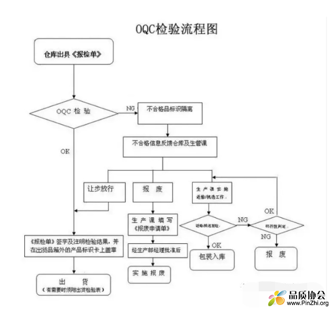

6.流程图
OQC出货检验作业指导书
OQC出货检验作业指导书
