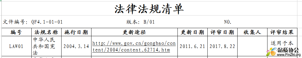

各位大佬,请问法律法规怎么评审?需要输出什么记录?就只输出附件表单可以的吗?谢谢!

建议修订下你合规性表单模板,具体可以参照如下内容:
序号        文件名称        版本/标准号        施行日期        颁布部门        相关条款说明        对应活动        在本组织中的应用        是否符合        符合性证据        整改措施        验证记录        评价人/日期

逐条评审是否适用,适用的分别摘录下来,对照。
