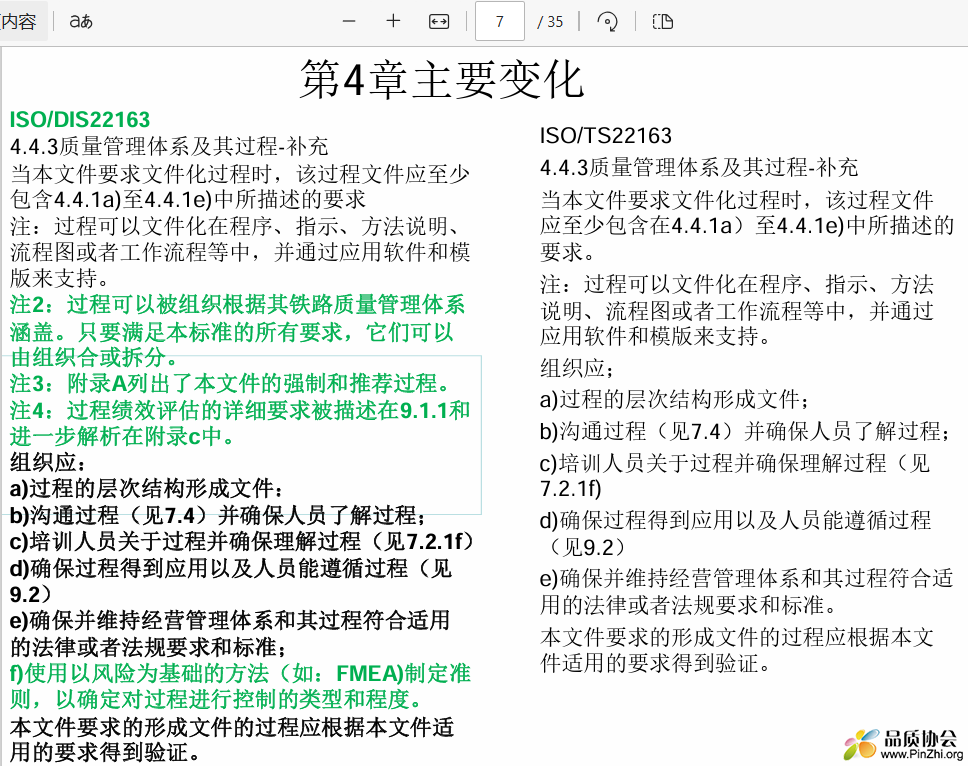

新版ISO22163-2023与2017版变动讲解分享,大家交流学习。
与ISO/TS22163 相比的主要变化如下:
---经营规划(经营计划)创新管理和社会责任移到了第4章、“组织环境”
---产品安全要求被整合进质量要求中:
---修订了能力管理:
---澄清了RAMS/LCC要求;
---相较于KPI、创建了PI(绩效指标)的概念;
---修改了强制PI
