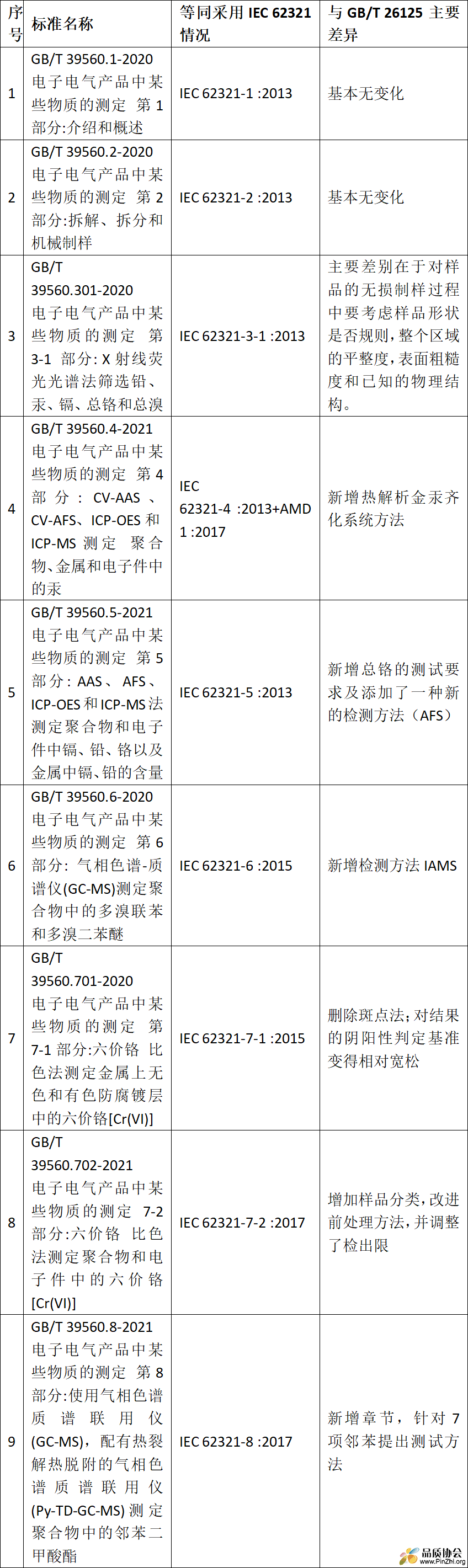

据国家认监委2024年第3号文件,中国RoHS的测试方法将由原GB/T 26125统一调整为GB/T 39560系列标准,2024年3月1日将按照最新标准执行。
一、公告内容
详细阅读:中国RoHS检测方法全面调整
1. 2024年3月1日起,开展电器电子产品有害物质限制使用合格评定活动的检测方法按照GB/T 39560系列标准执行。
2. 2024年3月1日前,按照GB/T 26125完成合格评定的,采取到期换证、产品变更等自然过渡的方式完成标准转换。
3. 2024年3月1日前,已经出厂、进口的产品,无需进行标准转换。
二、检测标准
GB/T 39560系列标准相对于现行标准GB/T 26125-2011存在一些变化,如下为大家整理了新标准等同采用IEC 62321的情况以及与GB/T 26125-2011的差异,供企业参考:
IEC 62321的情况以及与GBT 26125-2011的差异
